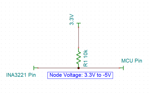

如果我们需要 通过 MCU 读取上述四个状态信号、我们为每个信号使用单独的10k Ω 上拉电阻器、并连接到 Vs (4)。 在本例中、Vs (4)为+3.3V
在进行负电压和电流监测的情况下 、我们将 Vs (4)连接到0V、而 GND (3)连接到-5V
如果我们不需要读取上述四个信号、则将其连接到 GND (3)。 GND (3)连接到-5V

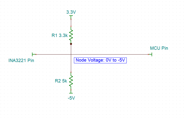

但是、如果我们需要通过 MCU 读取上述四个信号、那么我们如何在不使用隔离器的情况下将这些信号连接到 MCU。 请提出建议。
在正负电压和电流监测中、VPU (16)直接连接到 VS (4)。
    我曾想过这个问题、我想我能为您找到解决方案、但它每个信号需要3个电阻器。 问题在于、在负电压和电流监控的情况下、两个器件(INA3221和微控制器)的逻辑电平不匹配或不处于安全工作条件下:
    但我们可以使用分压器进行更改、以便每个器件引脚上的电压保持在各自的工作范围内。
    当 INA3221引脚为高阻态时、该引脚电压必须保持在0V 或低于0V、因此可以添加一个连接到 GND 的电阻器来创建分压器:

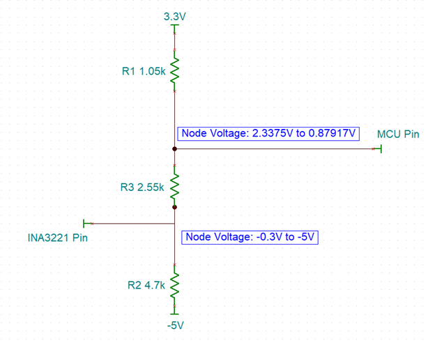

    MCU 引脚电压必须保持在0V 以上、此外、该电压必须至少达到2.3V 才能达到有效逻辑电平。 这可以通过拆分 R1并在那里为 MCU 引脚设置分压器来实现:
    稍微调整电阻器以在发生瞬态电压尖峰时提供一些余量:

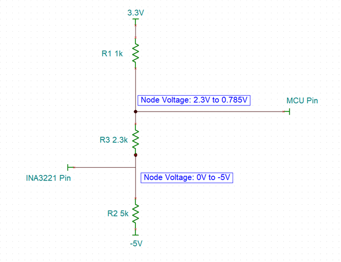

    我在这里选择电阻器、这样总值将累加到8.3kΩ、但重要的是比率保持不变。 您可能必须根据特定 MCU 的逻辑电平调整 R1和 R2的比率、但我曾尝试选择适用于大多数器件的值。 我在这里的设计方式是、无源电流消耗将为1mA、而当激活时、每个警报将消耗2.3mA。
