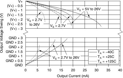

我的客户要求 INA211输出电流能力。 我查看了上一篇文章有一个与此主题相关的回复、链接如下所示。
对于我的客户要求、V+= 18V、输出为8V。 根据下图、我可以知道最大电流能力是多少? 非常感谢!

    如果您知道所需的输出电流、就可以计算压降。 我找到较旧版本的数据表、其中有一个没有格式错误的绘图版本:
    因此、对于您的情况、使用第二个红色曲线图、当您从器件拉取12mA 时、可以看到摆幅限制大约低1V。
