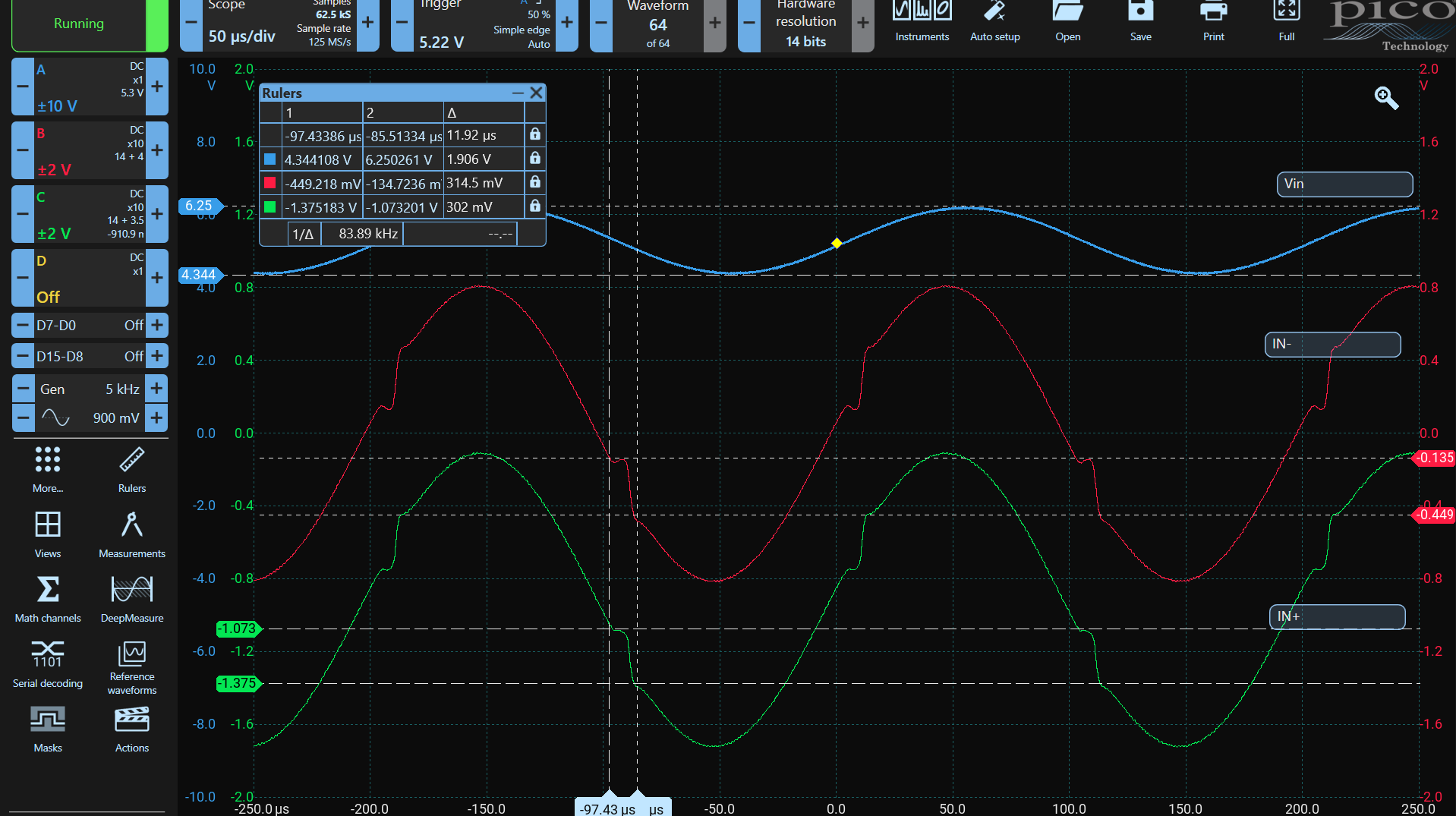

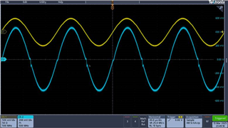

我将在改进的 Howland 泵中使用 OPA541来驱动线圈。 线圈参数为 R = 0.68、L = 16uH。
当 Vin 的频率高于1kHz 时、我看到输出失真。 电路和波形如下所示。
当我向 Vin 添加直流失调电压时、失真消失、但输出不再以0为中心。 我是使用正确的方法来摆脱失真还是有另一种推荐的技术。

    感谢您的答复。 我探测了 IN+和 IN-并附上了下面的屏幕截图。 我还在下面附上了 Tina 文件。 我注意到、为了消除失真、给定的直流偏移值与昨天的值不同。
    而没有直流失调电压
    偏移的脉冲。

    我可以看到 IN+和 IN-存在异常。 由于 Howland 电流泵提供负反馈和正反馈、因此很难隔离这种异常的发生位置。
    我假设 VS1和 VS4仅用于 TINA 测试、对吗?
    我可以非常肯定地说:
    1.对于任一功率放大器、这种情况下都不应缺少到轨的摆幅。
    2. INA240不应破坏 Howland 电流泵的控制环路。
    3.这不应该是任一放大器的共模限制。
    我想知道这是否是电流改变方向与电压异相的副产品、并且导致 RC 缓冲器激活(R5和 C2)
    您是否确定您的应用中需要该缓冲电路?
    您是否可以降低电容值和/或增大电阻大小以查看失真是否减小?
    Jacob

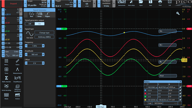

    是的、添加共模电压后问题似乎消失了。 有一点我忘记要提到、在添加该直流偏置时、电源电流在 Vs+和 Vs-之间不再是对称的。 对于800mV 的输入信号、Vs+约为1A、而 Vs-约为11mA。
    以下是不同负载(4欧姆和10欧姆)时的波形
    Vin - 200mV、f - 10kHz、R_L = 4欧姆
    Vin - 200mV、f - 10 kHz、R_L = 10欧姆
    我观察到的是失真随频率和负载的增加而增加。

    我是这样认为的:失真似乎是在器件在重负载电流下的输出发生较大变化时发生的。
    您是否在靠近器件电源引脚的位置使用去耦电容器? 也许电源布线中的电感会限制动态电流可施加到器件 VCC / VEE 引脚的速率。  https://e2e.ti.com/blogs_/archives/b/precisionhub/posts/the-decoupling-capacitor-is-it-really-necessary
    您有关电源电流不平衡的详细信息是合理的。 这表明该器件仅在我们对输入进行直流偏置时向连接到 GND 的负载提供电流。 也许 VEE 连接的电感过大、无法在没有直流偏置的情况下运行。

    我在移除 R6的情况下运行了测试。
    失真仍然存在、但处于较低水平。
    与前一种情况一样、失真在共模电压下会消失。
    我在仅 R5用作负载(即电阻负载)的情况下进行了检查、但失真仍然存在。 因此、这使我相信 OPA541是导致失真的原因。
    我还通过将反馈电容 C4增大至22pF 进行检查、发现失真仍然存在。
    仅为验证起见、我将 OPA551焊接在裸板上、运行正常。 不存在失真。

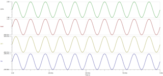

    已在将 OPA541配置为电压跟随器的情况下运行另一个测试、如下所示。
    但仍然会发生失真。
    这在较低频率下不明显。
    Gautam Modumudi。

    您在这里获得了大量数据。 我完全同意您的总结、该失真来自 OPA541。
    我手头没有 OPA541样片、但我正在和我们的计划团队合作、将这些器件送到我这里进行基准确认。
    我手头有类似的 OPA54x 功率放大器系列、我今天正在进行测试。 我已经与一些更熟悉这些功率放大器系列的工程师联系在一起、我开始了解到 OPA541具有特别明显的输出交叉失真(不要与输入交叉失真相混淆)。 我被告知、这是该器件的 AB 类输出级的固有特性、它随负载电流和频率的变化而变化。 有趣的是、Burr-Brown 工程师似乎这样做是为了尝试在输出低电流接近1/2 Vs 时节省电力。
    由于您没有使用大电流灌电流驱动器、因此增加共模电压有助于解决这个问题。
    下面是一个我以前没有看到的类似的 E2E 主题: https://e2e.ti.com/support/amplifiers-group/amplifiers/f/amplifiers-forum/1003478/opa541-distortion-at-the-bottom-of-output-waveform?tisearch=e2e-sitesearch&keymatch=opa541#
    很抱歉您遇到此 OPA 不希望出现的特征。 我从未见过如此糟糕的输出交越失真。
    您对功率放大器有哪些要求? 这种失真是否会阻止电路运行?
    Jacob

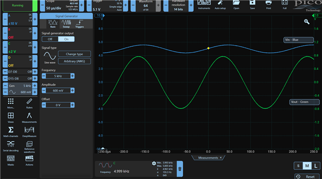

    我正在读有关 OPA541失真的另一个线程、并看到了一种将运算放大器偏置到 A 类的方法、其中功率电阻器位于 Vout 和 Vs-之间。
    输入电压高达600mV 时、输出波形没有任何失真。 我使用一个33欧姆功率电阻器、消耗0.7A 的电流。 这可能是一种以牺牲效率为代价来解决该问题的方法。

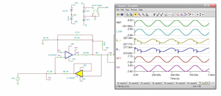

    有趣的是、OPA548模型与我在基准测试中看到的输出失真相匹配:
    在没有 V-电阻器的情况下进行仿真:
    使用10欧姆 V-电阻器进行仿真:
    e2e.ti.com/.../OPA548_5F00_v1.TSC

    根据我的理解、您最初的测量结果显示了该器件如何仍然能够驱动较小的负输出电流、而不会出现输出交叉失真:
    假设确实如此、我认为连接到 VEE 的5-6欧姆电阻器应提供足够的电流、强制 OPA541即使在负载电流为3A 时也能实现专用的 A 类运行。

    尊敬的 Jacob:
    如图中所示、在没有任何失真的情况下进行的第一次测量是输入信号直流失调电压。

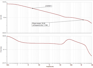

    我使用 OPA2991对您的电路的交流响应进行了仿真、您非常稳定、相位裕度约为78度:
    请告诉我您为选择 OPA 做了哪些决定。
