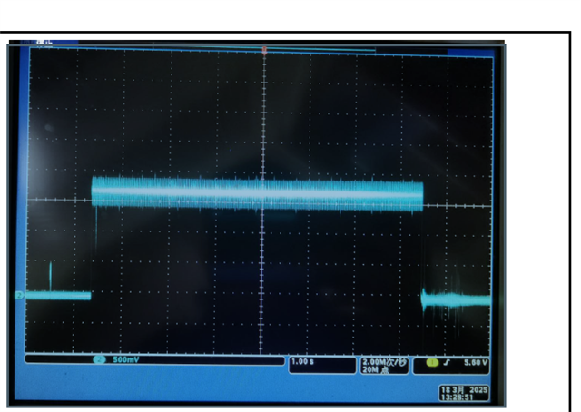

我的客户使用 OPA4340、如下电路、OPA4340的 VCC 电源为5V、输出负载 为0.6uF+660R、通常输出(VCC_3.3V_REF3)为3.3V、但有时他们获得1.65V 输出、您可以帮助检查并提供建议吗?
    石头
    感谢您的发帖。  输出似乎不稳定。  如果非常不稳定、DVM 将在输出端测量半电源(1.65V)、因为输出不断在3.3V 和0V 之间切换。  请查看我们有关稳定性的 TI 高精度实验室培训课程、并尝试使用我们的模拟工程师计算器、它将帮助您分析电路的相位裕度。  我们建议您的电路在 PVT 上保持45度的稳定性。
