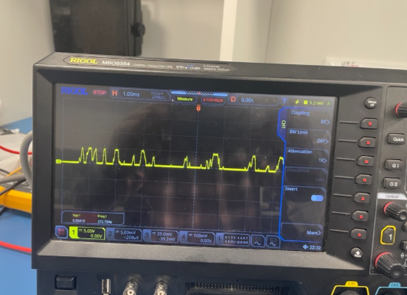

我们的要求是将模拟信号数字化为数字脉冲。 这些模拟信号源是电线中的电压上升/下降。
  • 下面是原理图片段。 输入模拟 信号电压为1V、典型电压为2.5V、放大工作电压为5V。
此 OPMS 集有助于放大输入模拟信号。
第二个 OPM 集有助于将信号数字化为脉冲。
  • 当输入模拟信号提供给第一级(Clam_Input_Current)时、第二级(D_OUT_MCU)的正确输出。
  • 但是、如果第一级没有输入、但在第二级仍会找到输出、这不是必需的、我们正在进行调试。  D_OUT_MCU 连接到为 Compare&Capture (eCAP)、MCU (TMS320F28069M)配置的 MCU 引脚。 该行为不一致、在某些定制 PCB 板中、不存在噪声信号。
我们需要帮助来找出原因是否出现噪声信号。
谢谢。
    "无输入"究竟是什么意思? 如果您将输入保持悬空、它将具有随机电压。 如果您希望输入电压为0V、则必须在输入端添加一个下拉电阻器。
    Vijay、您好!
    U3引脚6没有直流偏置。 输入偏置电流本身会导致电压漂移。
    已用于下拉电阻器
    Vijay、您好!
    哪个电阻器会下拉引脚6?
    R8不是答案、它将引脚5偏置到地。
