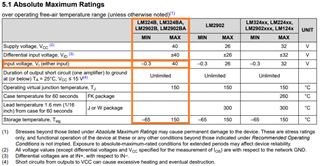

问题1。 当 LM324B 处于断电状态(未施加电源)时、
  是否允许向 OUT 引脚施加任何电压?
问题2: 如果 Q1的答案是肯定的、则可以向 OUT 引脚施加多大的电压?
非常感谢您的答复。

    Q1. 当 LM324B 处于断电状态(未施加电源)时、
      是否允许对 OUT 引脚施加任何电压?[/QUOT]
    根据 LM324B 的绝对最大值 单价。
    虽然在此特定数据表中并未明确说明、但是未供电运算放大器输出上少于300mV 的值(例如<±0.3V)可被认为是安全的。 未上电的运算放大器的输出应具有高输出阻抗行为、但是、在每个引脚的内部、存在 ESD 保护二极管。 如果超过内部二极管的正向偏置电压、二极管将开始导通、可能会对运算放大器造成损坏。
    ESD 事件就是这样的例子、但持续时间非常短、经设计的内部 ESD 保护二极管可处理短时能量尖峰、而不会损坏运算放大器。
    Unknown 说:
    Q2. 如果 Q1答案为"是"、则可向 OUT 引脚施加多大的电压?
    低于±300mV 被认为是安全的、并且电流必须限制在几 mA 以内。 我们是否在讨论未上电运算放大器的输出端是否存在连续电压? 还有一个因素、就是时间。 这种应力条件可能会在较长的时间内使运算放大器性能略微下降、但我不想推测。
    如果您有其他问题、请告诉我。
    此致!
    Raymond

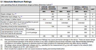

     问:如果电压低于40V、是否允许在 LM324B 断电(未加电)时向 IN+/IN-引脚施加任何电压?

     问:如果电压低于40V、是否允许在 LM324B 断电(未通电)时向 IN+/IN-引脚施加任何电压?
    对于 LM324B、输入具有相同的电压阈值、未上电时小于300mV。 请记住、运算放大器是低成本的通用运算放大器、它在产品级别通常没有高压保护功能。
    如果您正在寻找在运算放大器未供电时的高压保护运算放大器、请考虑 OPA2206 或 OPAx206系列。 输出电压保护保持不变。
    还有其他一些示例、但您需要向我们提供应用要求。 我们的许多仪表放大器都具有这些输入过压特性。
    如果您有其他问题、请告诉我。
    此致!
    Raymond
    是的、LM324B 允许高达40V 的正输入电压、即使在未上电时也是如此。
    尊敬的 Kazuya:
    克莱门斯是正确的。  感谢您的更正!
    如果输入电流受限、该器件的输入能够承受高达40Vdc 的电压、通常在 ±10mA 范围内、但数据表中未指定该值。 证据来自这个方框图。
    如果您有其他问题、请告知我们。
