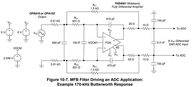

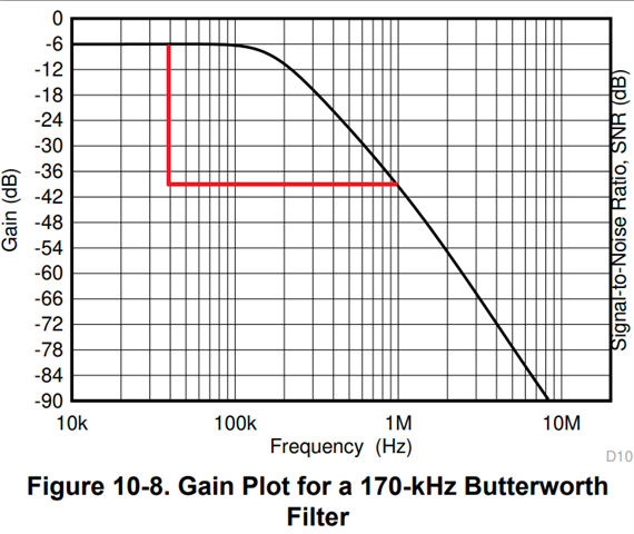

    顺便说一下、我遇到了中的该原理图 THS4561 数据表:
    衰减 1 MHz 大致为 33dB 但它会跟随 A 巴特沃斯型响应 .
    是否可以修改此设计以实现 贝塞尔响应 即使代价也是如此 33dB 衰减
    此致!
    近红外
    您好 NIR:
    是的、我相信我可以在这里建议修改。  我正在与我更广泛的应用团队核实正确的方法,但我确实有一个工具可以用来模拟贝塞尔的回应。
    感谢您弄清楚滤波器设计要求、以便我为您拨入建议。
    此致!
    ALEC

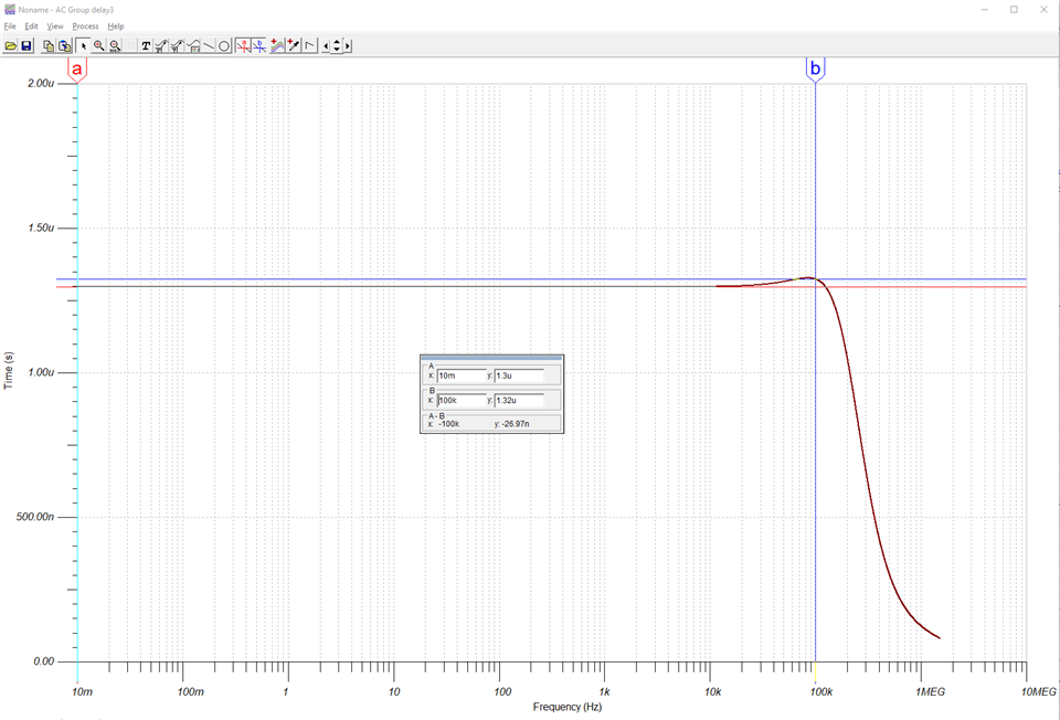

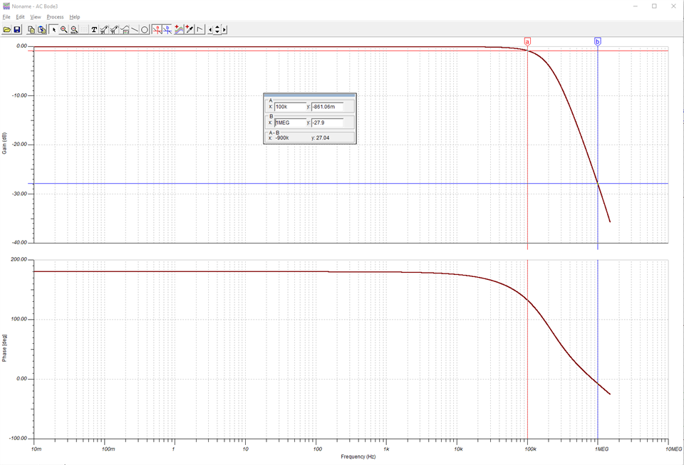

    您好 Alec、
    我已使用不同的元件值进行实验、以实现增益1并尽可能减小群延迟。
    我已将 THS4561替换为 THS4541、这也是我目前拥有的 THS4541。
    以下是我的结果:
    • 100kHz 时的最小衰减
    • 1 MHz 下衰减为28dB
    • 1.3和1.32 µs 之间的群延迟
    您能否确认此设计的稳定性?
    此致!
    近红外
