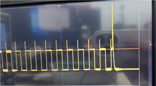

当芯片有输入并通电时、使能关闭、输出端就会产生极高的压降为零。 如何改善?

    是的、出现这种情况是因为输出通过输出端的容性负载变为高阻抗。 这也是由于 OPA 如何设计为关闭而导致的。
    如果 OPA593正在驱动负载并设置为输出禁用、则可能会看到电流尖峰、因为负载电容和寄生电感会导致电流从 OPA 输出以外的节点拉出。
    解决此问题最简单的方法是使用反应快速的 TVS 二极管。 我看到您电路板上已经安装了一个45V 电视。
    这些峰值的振幅是多少?
    有时如何提高 PC? 电容器可以降低器件的有效带宽、并减少您看到的一些尖峰。 这可能无法完全解决大型关断瞬态的问题。
