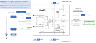

我们将使用 INA851来为 ADS1271提供差分输入
 INA851的配置:
Vs-=-5V
Vs+=+5V
VOCM = 2.5V
VCLAMP-=连接至 VS-
VCLAMP+=连接至 VS+
RG -用于单位增益的悬空
IN -= 0v
IN+= 500mV
根据为输出  Vo = G *(Vin- Vin+)+ Vocm 给出的公式
然后、OUT+和 OUT-之间的输出应该为3V。
但对于500mV 输入、我们获得500mV 输出。

    需要将输出测量为差分输出吗? 如果是这样、那么在给定下列条件的情况下、500mV 应该是预期的输出。
    请参阅产品页面上的设计和开发:
    您可以输入您的条件、然后查看将获得的输出范围。
    如果您还有其他问题、敬请告知。

    是的、我们希望差分输出作为输入提供给 ADS1271。
    如果我们要在输出信号中添加声码、INA851的配置应该是什么
    尊敬的 Priti:
    通过设置 Vocm = 2.5V、您将把输出 Vcm 设置为2.5V。 当 INA 读取的是差分输出时、差分输出为500mV、输入端的差分电压、但其电平设置为高达2.5V。
