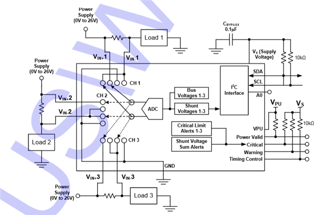

客户希望检测电路板上的6组电流。
使用两个 INA3221、两个电源电压均为+12V
请回答以下问题
INA3221是否需要编写默认代码?
2.当前的分辨率是多少? 这是使用 CONFIG 设置的吗?
客户参考电路是使用5m Ω 分流电阻器的 VGA 团队

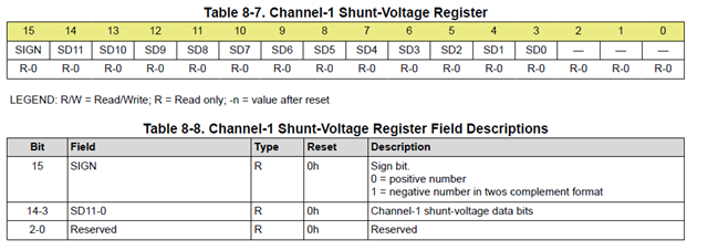

    分流电压 LSB 步长为40µV μ V:

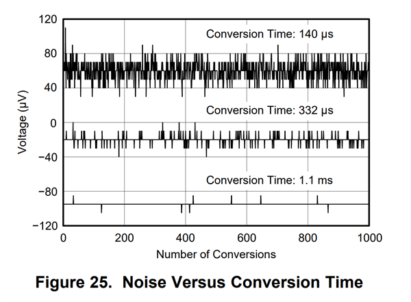

    所以、您的电流 LSB 将从 I=V/R 得到 然而、根据您选择的转换和平均值计算设置、"分辨率"会有所不同(在 CONFIG 寄存器中):

    尊敬的 Mitch:
    如果分流负载为1A、读数为5mV、
    然后14-3位为5mV/40uV=125、
    125转换为二进制数是0000 0111 1101
    读取电路板 EC 侧的位14-3将得到1A = 0000 0111 1101?
    Alice Fan
    您好、Alice、
    是的、您的理解是正确的。
    Mitch
