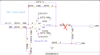

"我正在使用 TLV333运算放大器电路(U3704)、并且在器件断电时输出出现意外的电压尖峰。
具体而言:
  • 会禁用±2.5V 电源轨
  • 输出(连接至 R3754)显示数百毫伏的尖峰
  • R3754当前已断开连接
注意:
  • ±2.5V 电源轨一起关闭
  • 2个输入信号(Vref 和 INA_OUT 具有相同的行为和电压)、这意味着它们之间始终具有0V 电压。
有人能不能深入了解导致这种瞬态电压行为的原因?
    *黄色信号不是"SRN 到 SRP",而是 U3704.1
    Itai
    感谢您的发帖。  我明白你的意思了。 我认为 TLV333没有任何上电复位电路、在断电后能更平稳地关闭。  因此、您看到的某些东西并不会让我感到惊讶。  我理解您的评论差分输入大约为零、但是您是否尝试过删除它们并观察输出的运行方式。  我不确定它们是否有任何效果、但这是一个很好的方法、因为您已经构建了电路。
