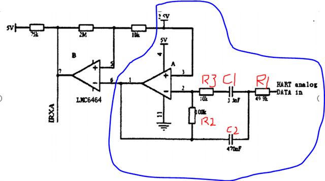

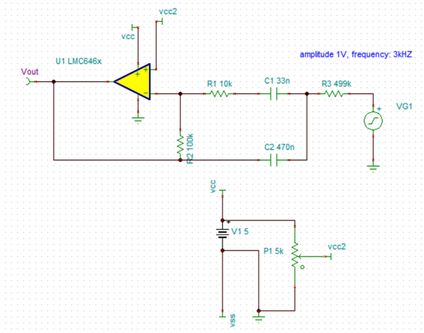

1、非正弦波输出、严重放损。
2、带通较差、衰减较大。
3、 原原理图(蓝圈电路据说是 MBPF (带通滤波器),只有1个放大器,它滤除频率950HZ-2500HZ,然后左放大器应将过滤后的正弦波传输成方波)。
4、从上面复制的 TINA 电路。
A、 为什么会出现这样的失真、它可能是 R 和 C 的值吗?
B、在 TI 站点上、没有看到任何 仅使用1个放大器的 MBPF、这是为了实现带通的二阶放大器。

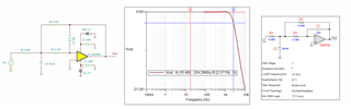

    您能给我发送一份与二阶滤波器相关的应用手册吗?
    我不知道您具有什么(20MHz 至20Hz?) BPF 需要在950Hz 至2.5kHz、0dB、更好的 Q 特性。
    e2e.ti.com/.../LMC6464-MFB-LPF-03272025.TSC
    根据 HART 应用要求、您可能必须构建两个分立式 MFB 滤波器
    您还可以为您的 PC 下载以前的 FilterPro 工具。 请记住、不再支持此副本。

    存档中对此电路的原始说明。
    " hart 的集合是透过 HT2012解调模型及其外部电路来完成的。 由于哈特通带范围介于950HZ 和2500HZ 之间、因此应预先进行滤波以消除超出范围的干扰。 使用带通滤波器来滤除其他频率、然后应将其从正弦波变换为方波以进行输入。 该电路对基于放大器 LMC 6464的带通滤波器和数字方波变换电路的一些折衷方案。 BPF 用于降低信号中的噪声干扰。 滤波器还用于消除波中的窥视、从而形成平坦信号。 数字方波电路将正弦波转换为方波、以便 HT2012接收。"
    1、文档中的电路肯定是 错误的、因为对于低通滤波器、电容器未接地、无法产生低通。
    2、您的帖子是典型的低通滤波器、您是否看到过类似文档中的电路、但可以通过一个放大器形成带通滤波器? 我已经被这种电路困扰了几周。 我努力地模仿它。

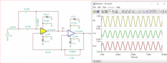

    Anky、您好!
    您是否指的是应用手册? 它与您的电路略有不同。

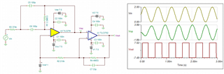

    e2e.ti.com/.../ht2012dsb.pdf
    这是电路响应。 TLC3702是一款比较器。
    e2e.ti.com/.../TLC27M-MFB-HART-BPF - 03292025.TSC
    可以在单个运算放大器中构建 BPF、但您可能使用特定运算放大器。
    如果 BPF 需要介于950Hz 至2.5kHz、0dB 之间、具有更好的 Q 特性、那么您可能最好使用两个运算放大器来构建滤波器。 我希望这对您有所帮助。
    此致!
    Raymond

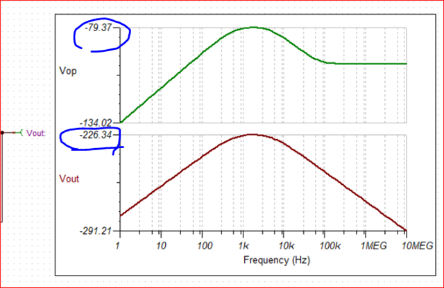

    我模拟了您的 TSC 文件、没有看到方波? 为什么?
    您好、Raymond、错过了一件事、衰减太大了、怎么会起作用?
    Anky、您好!
    最后一个阶段是比较器电路、因此它将上升到 Vcc 或 Vee、具体取决于比较器结果。
    我不知道 你想做什么。 这不是 TI 的应用手册、我只是回复了您关于筛选器主题的疑问。
