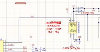

测试数据表明增益误差非常大、超出了芯片给出的增益误差的准确度、有助于弄清其原因

    INA241是一款准确的器件、我收集的所有数据都是这样的。   您要如何将 Rshunt 连接到器件?  该器件的 IB 与35µA 有关、如果您的 Rshunt 连接串联电阻器、则可能会导致问题。  此外、我看到输出端的10kΩ Ω 电阻器是否在该节点有一个可以衰减信号的电容器?
    您使用的是什么 Rshunt?  您正在运行的电流是多少?  您是否直接在 INA241的输入上测量了信号以进行比较、或者您是否在其他地方测量?

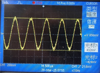

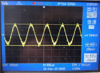

    输入信号使用信号发生器直接测量芯片的输出信号
    我正在使用的信号发生器现在输入信号、输入信号是一致的、输出信号非常不同
    您好、用户:
    我没有看到 Rshunt。  获得输入的 IC 能否提供电压。  输入需要35µA、因此具有低阻抗。  INA241不是仪表放大器。
    您是否测量了 INA241的 IN+和 IN-引脚上的输入电压以 与预期电压进行比较?

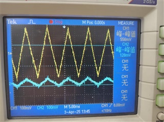

    现在使用10R 分流电阻器测试进行的测试、信号增益差异仍超出给定参数的规格
    您好、用户:
    您能检验一下2.5V 电压。  TL072无法驱动4.7µF 电容。  要解决此问题、可以在 TL072的输出端和电容后面添加一个电阻器。  您需要根据负载上的电容模拟所需的量。  大多数放大器无法驱动大电容。
