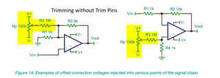

大家好、我们从 Mouser 分销商购买了一组运算放大器 UA741CP、并尝试在我们的一个典型数据采集和控制板中使用它们、但我们发现输入偏移引脚 不起作用、因为我们无法补偿输入偏移(实际上、通过使用 R11微调器、输出根本没有变化)。 我们要在 R1和 R2连接在一起的情况下对其进行测试、即零伏输入。
违规部件标记为48AELYM-G4
这是电气图纸的摘要、其中显示了使用运算放大器的典型电路(我们在生产的几个电路板中广泛使用这种电路):
我们检查了电路板电路、没有发现任何问题、而且、使用  我们实验中使用的其他741、偏移电路可在同一个电路板上正常工作。

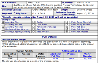

    自 PCN# 20230713001.1起、此器件使用具有不同架构的新裸片。 这会阻止旧的失调电压调整方法起作用、因此新器件上不会连接失调电压引脚。
    数据表未指定最小偏移调整量、因此我认为这不属于缺陷。
    采用 PDIP 封装且具有更佳失调电压的类似器件是 TL071、OP07C、TLE2021或 OPA177/OPA277。

    如 Clemens 所示、 UA741 最近已完成 Fab 更改、 失调电压零特性已移除或禁用。
    https://mm.digikey.com/Volume0/opasdata/d220001/medias/docus/5485/PCN20230713001.1.pdf
    Vos 性能应该优于旧的失调电压规格、如下表所示。 这可能是 禁用该功能的原因。
    还有其他技术可执行 Vos 调整。 如果您需要帮助、请告诉我。

    好的、很好知道。 很遗憾、此更改未反映在2018年的产品文档中。
    我想我们将采用 TL071:这是一个易于更换的方法、只意味着改变偏移微调器的值、并且我们已经在其他项目中使用它、因此我们将其添加到了我们的器件列表中。
    感谢您提供的信息和支持。

    由于采用了新的制造厂、因此下面的 TL071的偏移引脚也被移除。

    在现代运算放大器中、不再需要这些 Vos 功能、因为该工艺可以始终实现低 Vos 运算放大器。 通用运算放大器的典型值是 Vos (请参阅输入)> 1mV。 如果您需要 Vos 更低的运算放大器(<1mV)、则应该考虑我们的精密运算放大器、在这里您无需担心 Vos 问题或修整 Vos。
    https://www.ti.com/amplifier-circuit/op-amps/precision/overview.html

    新的 晶圆厂工艺已经历了性能验证、可靠性测试、工艺差异、新旧之间的生产相关性、鉴定、认证流程相关的合规性测试。 这个晶圆厂的开发和更改需要经过多年的时间才能最终确定。 因此、对可靠性的影响应保持不变。 在大多数情况下、新晶圆厂的工艺可靠性参数已优于旧晶圆厂。
    对于终端用户而言、质量变量是新晶圆厂验证和确认过程的一部分。 例如、长期稳定性、应力测试、制造一致性、功能测试、 机械和电气接口等均已通过认证。 新的 RFAB 于2009年开始投产。 在过去几年中、许多此类运算放大器产品开始从旧晶圆厂转变为新晶圆厂。
