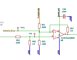

我们使用 ADC 的第4通道(AIN3P 和 AIN3N)测量超级电容器电压、如原理图所示。
分压器用于将超级电容器(在此配置中最大为3.3V)降至 ADC 可读范围内的电平。
当我们激活通道进行测量时就会出现问题:我们在 TP11处观察到与分压器的预期电平相比大约有10%的压降。 但是、当通道被禁用时、电压会恢复到预期值。 我在 ADC 论坛上打开了一个问题、该问题的主题是: https://e2e.ti.com/support/data-converters-group/data-converters/f/data-converters-forum/1490143/ads131m04-dc-measuring-issues
请帮帮我。
解决此问题的最佳方法是什么?
此致!
    "激活通道"是否意味着您在 ADC 上选择它、即唯一的区别是现在有一些电流流入 AIN3P?
    R57上的压降是多少? TLV3491具有高阻抗输入;电流没有任何其他流向。

    TLV3491是比较器、因此它不会测量电压、它只是声明它高于或低于某个阈值。
    R57提供迟滞并会使引脚3电压升高或降低。
    请重申目标。

    @克莱门斯,是的,"激活通道"的意思是完全的。 R57上的压降与 TP11上相对于 GND 的电压相同。 希望这 对您有所帮助。
    @Ω Ron、我们使用 ADC ADS131M04测量电压。 我们使用 TLV3491作为比较器来激活/停用超级电容器的充电。 我打开此问题是因为除了 ADC 输入之外、与 SCALed_SC 的唯一连接是通过 TLV3491。 我们要了解为什么会出现这种"压降"行为以及 TLV3491是否在其中发挥了作用。
    Jonjan,
    您可以交换输入。 这会使迟滞远离  SCALED_SC 信号。
    最不复杂的答案是删除 R57。 如果输入电压缓慢移动、这可能会在 TLV3491输出上引入抖动。
