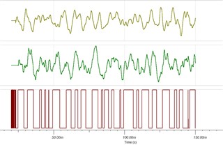

我正在使用 LM111比较器 并使用.wav文件生成的两个噪声信号对其进行测试。 两个输入大致摆动的范围内 ±800mV  并连接到 LM111的反相和同相输入端。
在随附的屏幕截图中:
  • 顶部波形(黄色) 非反相输入
  • 中间波形(绿色) 反相输入
  • 底部波形(红色) 即 LM111输出
令我困惑的是输出、即使输入看起来相当稳定或仅略过交叉、它也会展示出很多快速转换。 我想知道这是由于噪声信号的性质造成的、还是会达到某种程度 或响应限制 阈值。

  • 对于具有快速变化或高噪声模拟输入的 LM111而言、这种响应是否正常?
  • 这可能与有关 缺少迟滞 输入失调电压或压摆率限制
  • 会增加 外部迟滞或滤波 在这种用例中帮助稳定输出?

    缺乏迟滞似乎是问题所在。 WAV 数据可能有所帮助。
    所需的输出是什么[低电平、高电平、如果稳定]
    只需添加 Ron 的注释、如果您能够显示 noninv 和 inv 输入之间的差异、则可以更轻松地进行分析。 但是 、如果我们假设输入的平静区域具有相同的电势、那么输出将发生抖动是有意义的、因为将比较器的输入处于相同电位是一种未定义的状态(失调电压和噪声将控制输出)。
    正如 Ron 所建议的、如果我的假设正确、添加外部迟滞就可以解决这个问题。

    作为使用超少元件实现低压电流比较器的一部分、我在各种条件下测试了 LM-111比较器。 然而、由于没有迟滞、我最初遇到了严重的抖动问题。 为了解决这个问题、我添加了一个外部元件来控制迟滞量、现在似乎运行良好。 再次感谢您的反馈!
    尊敬的 Chuck:
    你说的是正确的—波形的很大一部分有低电平振荡周围的共模,这导致明显的抖动。 为了更好地进行分析、我对不同时间间隔内的瞬变进行了仿真。 我还添加了一个外部迟滞元件、该元件似乎已经解决了问题。 再次感谢您的反馈!
