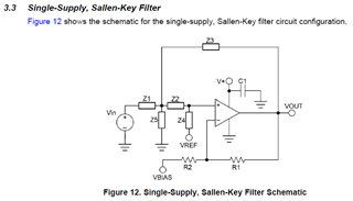

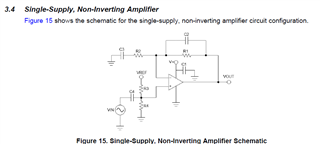

    你好、艺术、
    非常感谢您的答复。
    我将使用 TI DIYAMP-SOIC-EVM 评估板。
    用户指南 SBOU162A.pdf 第9页和第10页提到了 Sallen-Key 滤波器和同相放大器的原理图、如下所示。
    我们可以使用这种 配置。
    Lhagva
    e2e.ti.com/.../sbou162a-DIYAMP_2D00_SOIC_2D00_EVM.pdf
    Lhagva,
    这是一个很好的发现。  是的、请务必使用、然后您可以使用 EVM 确认其满足您的要求。
    此致、艺术
    Hi Art、
    我做了模拟。
    第一级没有问题、输出端的直流电压为2.5V。
    但第二级接近5V (恰好为4.962V)。
    请建议我如何修复它。
    很高兴您能为我提供单电源设计的文档。
    Lhagva
    Lhagva,
    1. 以下是单电源设计的参考: sloa030a
    2. 该基准的问题在于它实际上并未涵盖您的特定电路。  您制造的电路越不寻常、您就越不可能拥有该电路的特定示例。  根据您的评论、 DIYAMP-SOIC-EVM 文档似乎帮助您进入第一个工作阶段。
    3. 在第二阶段、我可以帮助您解决这个问题、但我需要知道您的具体目标是什么。  该电路具有返回到输入端的反相连接和同相连接。  您想要什么输入输出关系?  第一级的输入信号范围是多少以及 需要的输出是多少。
    4. 在进行单电源设计时、我会执行我在上一篇文章中提到的操作。  即、将负电源接地、然后接地所有其他接地并将它们置于1/2 Vs。  如果您这样做、您可以采用任何通用电路并将其转换为单电源。
    很抱歉、我没有具体的答案电路、但我不知道您的目标是什么。
    此致、艺术
