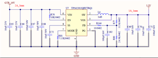

问题描述:(UMC 生产控制器:0124AA0070)
3.7 (星期五):格栅扭矩测试台提供转速、但压缩机未运行。 调查发现、接线线束的 KL31女性头有针拔取现象。 更换线束后、EIS 可通过 Vector 正常工作。 之后、格栅扭矩测试台也可以以特定速度运行并进入静态状态(仅施加高压和低压)。 (低压电源:明伟 LRS-350-24、测量电压为24.1V)
3.9 (星期日):当天、格栅扭矩试验台首次给出了转速、但压缩机没有运转。 更换低压电源后、发现 KL30电流低于正常产品。
3.10 (星期一):恢复 CD 调查、低电流再次出现。  打开盖子测试发现3.3V 时无电源  焊接测试发现3.3V 生成的 IC 的 EN (5引脚)和 GND (4引脚)之间的电阻为196 Ω、这是异常的。
    您好、
    VIN=16V 时、TPS62902的 VIN 裕度太小。 请使用 VIN=28V 降压转换器、比如 TPS62932。
    Colin
