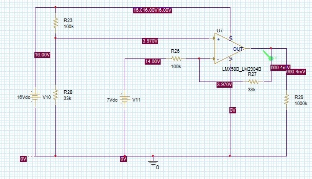

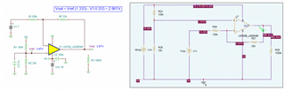

尊敬的团队:

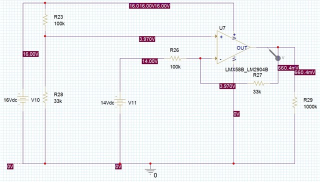

在使用 LM2904B-Q1 Spice 模型时、我们希望构建差分运算放大器仿真。 运算放大器的预期输出为 Vo=0.33*(V10-V11)。

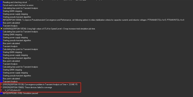

当电源电压为16V 时、V10和 V11之间的电压差不是那么大、会报告故障、如日志所示。
当 V10和 V11之间的电压差很大时、不会出现故障。
当电源电压低于9V 时、V10和 V11之间的任何电压差都符合预期。
我们想了解这背后的原因。 在电压差很小时报告故障的原因。
Frank

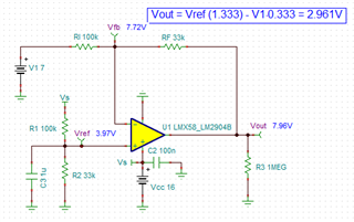

    您好 Frank、
    Unknown 说:
    我们想了解这背后的原因。 为什么它会在电压差很小时报告故障。[/报价]

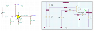

    是的、现有 LM2904/LM358 Spice 模型存在问题、请参阅下面的仿真。
    e2e.ti.com/.../LM2904B_2D00_Q1-E2E-04102025.TSC
    如果我连接了1M Ω 负载、则电路以非线性模式运行、这是一个问题。
    如果我使用理想的运算放大器替换 LM2904 Spice 模型、则其工作正常。 LM2904/LM358 Spice 模型存在问题。

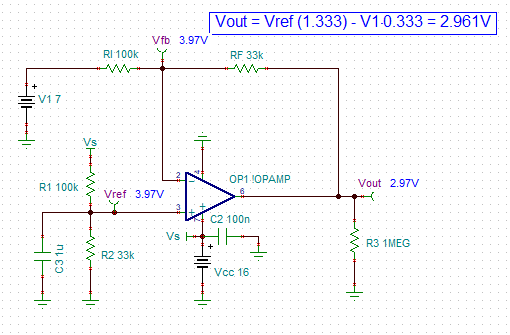

    Unknown 说:
    我们要构建差分运算放大器仿真。 运算放大器的预期输出为 Vo=0.33*(V10-V11)。
    这是差分放大器的仿真、似乎是正确的。 总之、Spice 模型存在问题。 我会要求建模工程师看一看。
    e2e.ti.com/.../LM2904B_2D00_Q1-DA-E2E-04102025.TSC
    Raymond
