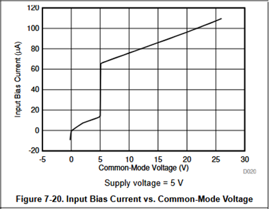

我的客户发现、Iq 随着电压的升高而线性增加、当总线电压增加1V 时、电流消耗增加10uA。
总线电压:9-16V
请支持以下问题:
1.从 IN+到 GND 的输入电阻是多少?
客户使用的是 A1版本、RINT=25k、内部串联电阻应为500k、但这与该现象不符。
2. Vsense=0下没有 IQ、请指定它。
Vsense=10mV 时的 IQ 约为197uA、非常大、系统静态电流需要在300uA 以内、为什么 INA180需要如此高的 IQ?

    1.
    如数据表中所述、从 IN+到 GND 的输入电阻高于500kΩ(标称值至少为525kΩ)。 关断期间、IN-引脚上将有一个连接到 GND 的等效电阻。
    该图显示了关断期间两个输入的组合电流预期的输入偏置电流。
    该图显示了器件未处于关断状态时的输入偏置电流。
    2.
    测试条件表明、当 Vsense = 10mV 时、Iq 将≤300µA、但当 Vsense = 0V 时、该规格也适用。
    当 Vsense = 0V 时、输入偏置电流将约为80µA。
