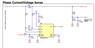

我计划使用定制电机驱动器板、并需要修改"user_mtr1.h"文件中的一些参数。 我目前正在研究如何为 BOOSTXL-3PHGANINV 板计算这些参数。
在 SDK 中、有一个名为"LPF.xlsx"的文件、在该文件中、我注意到 Motor_Control_Parameter_Calculation 输入端的截止频率是计算得出的。
在代码中、生成的值写入为:
#define USER_M1_VOLTAGE_FILTER_POLE_Hz (1103.026917f)
但是、我并不完全清楚计算的细节和某些值的来源。
具体来说:
  • 单元格 F21和 F22中的值来源是什么?
  • 此外、为什么在计算中将100 kΩ 和4.22 kΩ 电阻器视为并联的电阻器?
BURAK
    您好、
    这两个单元格涉及原理图的这一部分:
    不过、电阻器单元存在失配问题、它应该是20、而不是50。 进行校正后、频率数字略微增加到1111。
    从 ADC 输入引脚朝向相节点、所见的等效电阻为 Rs (20 Ω)以及100k 和4.22k 的并联组合。 我认为这就是并行计算的来源。

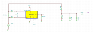

    我在 TINA-TI 中创建了电路、并运行了交流分析仿真以观察频率响应。 有趣的是、最大增益不接近0dB、并且响应与典型的低通滤波器的响应不同。 我想知道我是否在电路设置中犯了错误。
    BURAK
    您好 Burak、
    您没有造成电路错误。
    波特图显示了从 VG1到 VF1的电压增益、即0.0405或-28dB。 该图正确。
    广
