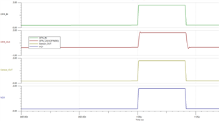

当我发现 OPA838模型的这种奇怪行为时、我一直在尝试模拟传感器的模拟前端(我切换到 Tina、因为我无法对该模型使用仿真工具)。
它在被方波退出后出现振荡。
有人知道问题可能是什么吗?

    您好、Lucas:
    OPA838以6V/V 的最小稳定增益运行 当您将它配置为增益为1时、它不稳定、因此会振荡。
    我建议您选择一个单位增益稳定的运算放大器、最小 GBW 为350MHz (我在 TINA 原理图中看到输入传感器电压上升时间为1ns、因此最小 bw = 0.35/Trise = 350MHz)、压摆率至少为2400V/us。 (0.3至2.7V、1ns = 2400V/us)

    您好、Lucas:
    我们方面提供了一些器件建议:
    • OPA695
      • GBW = 1700 MHz
      • 电流反馈放大器(需要有限 Rf 来实现稳定性、可调整 Rf 来改变瞬态峰值)
      • 电源电压为5V 至12V
    • BUF802
      • GBW = 3100 MHz
      • 电源电压= 9-13V
      • Vos (max)= 800mV
    请在下面找到瞬态响应的屏幕截图、
    TINA 原理图-
    e2e.ti.com/.../simple_5F00_OPA695_5F00_VFollower.TSC
    e2e.ti.com/.../simple_5F00_BUF802_5F00_VFollower.TSC
