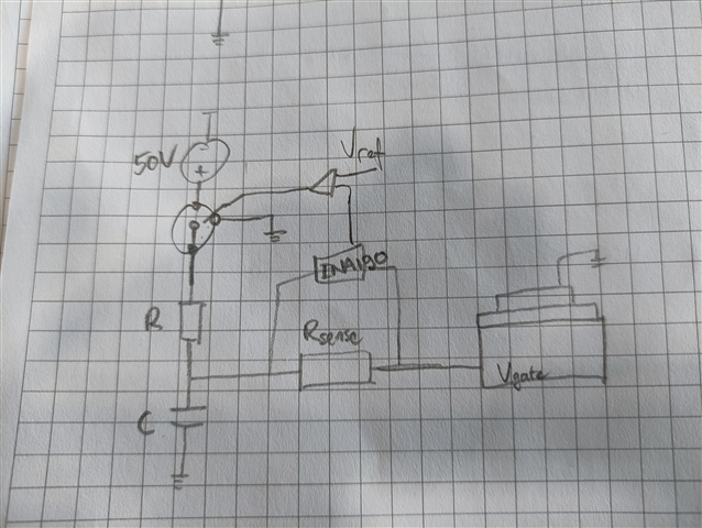

大家好、我想设计一个 关断电路、如高精度实验室系列 CSA 视频中所示。
我正在对 FET 进行栅极扫描、在栅极上施加0-50V 的电压、并希望观察从栅极通过隔离层流向漏极的漏电流。
我想 使用 INA190测量1-100nA 范围内的电流、将信号发送到比较器、当泄漏高于阈值(大约50nA)时、断开电源并切换至接地端、使电路通过 RC 压摆率限制缓慢放电。
我的问题是 INA190是否 适用于此应用、数据表中提到了微安测量、但我看到了几个讨论纳安的主题。 INA190似乎具有超精密 CSA 的最低输入偏置、我打算在 INA190EVM 的保护型输入板上安装一个100k Rsense、这样在100nA、500增益下输出就会达到~ 5V。 我发现的一个问题是、ina190仅在最高40V 的输入电压下工作、但我可以将扫描电压调整到40V、另一个超精密 CSA 可以支持更高的输入电压、但我不知道它们是否适合纳安测量?
感谢您的帮助。
    您好、Robin、
    感谢您发送编修。
    INA190确实具有非常低的输入偏置电流、因此很可能适用于该应用。
    请记住、最大输入偏置电流为3nA、在输入端检测到0V。
    假设100kΩ 和100nA 的最大差分电压为10mV、则 IN+和 IN-的输入偏置电流将为+/-2.5nA。
    对于共模电压、我要确保在没有组装 INA 和 RSense 的情况下探测系统、以查看电阻下降后的共模电压是多少。 如果设计允许、还可以通过二极管钳制输入引脚。
    我希望这对您有所帮助、
    Joe
    谢谢 Joe、
    我知道输入偏置、但不用太担心、因为我的阈值位于范围的较高端、并且考虑到噪声源、我可以将其从最大值降低。 我会尝试一下、祝大家愉快。
    Robin
