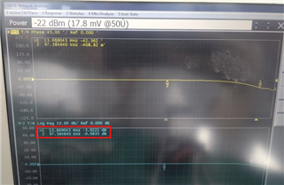

    关于 OPA210、客户使用 Vpp = 50mV 输入、增益= 1、-3dB 频率是13.6MHz、远低于18MHz、能帮助检查18MHz GBW 测试条件吗? 使用 Vpp =50mV 或其他振幅?

    [引述 userid="131812" url="~/support/amplifiers-group/amplifiers/f/amplifiers-forum/1501150/opa210-gbw-test-condition/5770077 #5770077"]关于 OPA210、客户使用 vb= 50mV 输入、增益= 1、-3dB 频率为13.6MHz、远低于18MHz、
    由于 OPA210具有更大的 UGBW (单位增益带宽)、因此交流响应将超过13.6MHz。
    您能帮助查看18MHz GBW 测试条件吗?
    如果客户必须在13.6MHz 处配置-3dB、则必须使用 LPF 或有源滤波器来限制运算放大器的 BW。 示例如下所示。
    e2e.ti.com/.../OPA210-13p6MHz TC-04152025.TSC
    输出端的该 RC 滤波器还应限制 OPA210 (高于13.6MHz)的较高频率噪声。
    如果客户希望具有更陡峭的截止频率/滚降频率、则可能必须使用有源 LPF 滤波器、例如 Sallen-Key 或 MFB、但噪声会更高。
