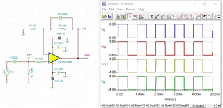

    我想实现使用单个放大器只生成-5V 到5V。 还有其他方法吗。 我们可以使用 PWM 代替正弦波。 我希望仅使用微控制器的输入从单点实现-5V 到5V 的电压生成。 如果无法实现 PWM 也可以、我更喜欢 DAC 方法。 请建议一种方法来实现这一点.
    尊敬的 Arum:
    [报价 userid="635739" url="~/support/amplifiers-group/amplifiers/f/amplifiers-forum/1499560/opa2990-amplifiers/5770481 #5770481"]我希望仅使用微控制器的输入从单点实现-5V 到5V 的电压生成。[/报价]
    我不清楚你想要什么。 如果您讨论的是 PWM 信号、那么您可以将 DAC 输出方法从正弦波更改为方波。 不能使用以下直流电路作为输入。
    e2e.ti.com/.../OPA2990-0_2D00_3p3-to-_2D00_5to5V-PWM-04152025.TSC
    Raymond

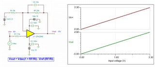

    我的估计目标是从单个输出端口生成-5V 至5V 的电压。这将连接到外部电路进行控制。 我有 MCU 可用作0V 至3.3V 的输入。 此应用需要电路。 我只能使用一个放大器。 我可以在输入侧进行任何操作来实现我的目标。
    发生正转换。       输出        余弦值
    0V 至3.3V    -5V 至5V      40mA
    如果仍然需要清晰、我们可以拨打电话详细解释我的要求。
    尊敬的 Arum:
    我只能使用一个放大器。
    我想我知道你现在想要什么。 您应该已经发布了"入门"中的要求。
    e2e.ti.com/.../OPA2990-0_2D00_3p3-to-_2D00_5to5V-Vrail-04152025.TSC
    Raymond
