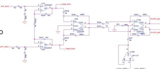

尊敬的先生:
我们的设计中使用了 THS4131 IC 10个编号。
它释放了更多的热量。
你能告诉解决方案,以控制散热,即60度以上。
    您好:
    您能分享一下您的设计理念吗?  这些 THS4131 IC 是用于单独的通道还是用于一系列有源滤波器?
    您使用的是哪种封装?  您能否提供输入信号、所需的输出信号以及 FDA 输出上的负载是多少?
    我很高兴在了解更多有关该系统的信息后为您提供适当的帮助。  控制 IC 上的功率耗散可通过多种方式实现、包括调整设计、正确匹配负载以及考虑 PCB 层设计。
    Alec
    IDEA 适用于具有差分输入的带通滤波器。
    2.FC=200kHz、BW =60kHz。
    请查找以下链接、获取我们的电路参考。
    e2e.ti.com/.../ths4131-bandpass-filter.pdf
    您好:
    感谢您提供滤波器详细信息。  当我回顾您发送给我的内容后、我将向您提供回复。
