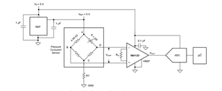

您好:
我正在在线性运行范围内验证我自己使用 INA122的设计。 为了了解如何正确执行该操作、我首先尝试按照数据表第7.2节"典型应用"来计算连接到 INA122的电阻式电桥压力传感器的最小和最大共模电压。 但我没有回答公式(2)、就计算出与数据表不同的最小共模电压限值。 请查看我的计算结果:
从数据表提供的信息可以看出 无压力 应用时、传感器内的4电阻轮桥完全平衡:Vdiff = 0。 即共模电压 Vcm 是电桥激励 VCM=VExt/2=2.5V 的一半。请注意、数据表指出:"假设仅施加正差分电压"。 在未施加压力的情况下、这个 VCM 是 最小 VMM (min)= 2.5V
1安培 伴随压力 应用、将创建 Vdiff。 根据上面引用的规则、 当施加压力时、VCM 会增加。 当施加12 psi 的最大力时、传感器达到150mV 的最大输出电压 、另请参阅图7-5。 因此最大 Vdiff = 150mV。  共模电压定义为施加到两个输入端的平均电压。 所以 最大 VCM 为 VCM (max)= (VExt / 2 +(VExt / 2 + Vdiff)/ 2 =(2.5V + 2.5V + 0.150V)/ 2 = 2.575 mV 。
不过、数据表计算出不同的 VCM (min)= 2.425V、同时同意 VCM (max)= 2.575V。我不理解这一点。
我在这里遗漏了什么? 请提供建议。
Dan
    您好、Dan、
    感谢您发送编修。 我认为您认为共模应该发生单向漂移是正确的、但我相信数据表中存在错误。 我认为最大 Vcm 应为2.5V、最小 Vcm 应为2.425V。 这是因为随着 RAD 的膨胀和电阻的增加、RAD 上的压降会增加、从而降低 IN-上的电压。
    这是数据表中的错误、我将提交一个请求单、以便在下一次对数据表进行修订时对其进行更新。
    Gerasimos

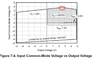

    在修改数据表时、您或许还可以修改图7-4。 图7-4展示了增益为5V/V 时输入共模电压范围与输出电压之间的关系 最大输入共模电压(灰色多边形的顶角)为 Vout = 2.5V 时、 请参阅下图中的红圈:
    应用示例应用20V/V 的增益  在此增益下、"模拟工程师计算器"显示了输入共模电压范围略微不同的"形式":
    因此、目前的图7-4与图6-4重复、具有误导性。 我建议图7-4表示应用示例中使用的增益的共模电压范围。 这还有一个额外的好处、告诉读者共模电压范围会随增益的变化而变化。

    嗨、Dan、
    Vcm 与 Vout 图与应用配置不同、这是正确的。 从数学角度来看、INA122 Vcm 与 Vout 的关系图应该反映模拟工程师计算器中显示的内容(毕竟用数学方法定义了该计算器)。 但是、模拟工程师计算器中显示的数学定义与数据表中规定的性能区域之间存在差异。 INA122在输入端实施500mV 电平转换、这应该将输入共模范围扩展至接近接地。 这与模拟工程师计算器的 Vcm 与 Vout 图所示内容相冲突。 这种差异是我们选择使用不同增益配置而不是从模拟工程师计算器生成新图的原因。 我们目前正在开发一种工具、用于在工作台上生成此曲线、但该工具仍在开发中。
    我可以进行测试以确认此差异中的正确内容、但我需要几天时间进行测试。
    但是、无论哪一种正确、SPICE 模型都无法正确地对 Vcm 和 Vout 进行建模。 由于模型中缺少覆盖范围、因此省略了该操作区域、以不提供误导性数据。 同意在线性运行限值附近发生的情况应该有设计注意事项、但省略了 SPICE 行为、因为这可能不反映器件的行为。
    我已经向 TT 添加了数据表修订版注释、以便在数据表中更好地解释这一点。
    此外、我应该在一周左右的时间内获得支持这些索赔的基准数据。 因为明天我是 OOO、所以会稍微推迟、但将从星期一开始进行。
    Gerasimos

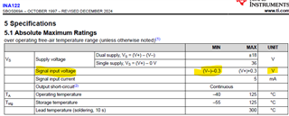

    您指出负电源电压 V-= 0V、即 INA122由单电源供电。
    话虽如此、如果您以-500mV 为单位进行调整、难道不会超过 INA122的绝对最大额定值吗?
    谢谢。
    Dan
    嗨、Dan、
    没错。 我确实详细介绍了一个快速测试、但没有考虑数据表的绝对最大值。 不过、最佳实践在这方面有所帮助、并且输入电流受到限制以保持绝对最大输入电流限制。 想一想、我不确定如何在不违反绝对最大值的情况下实现边界图 我无法想办法通过0V Vcm 和0V Vref 将输出一直保持在5V
