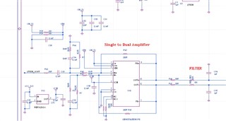

我们使用的是 LMH6554LE/NOPB 差分放大器添加一个差分放大器。
在我们的设计中、我们馈送 A 3.8GHz 射频信号 设计中 射频功率检测器(LT5538)
功率检测器提供与输入射频功率级别相对应的输出电压。
然后、该输出通过 A 差分信号 和 A 步骤 最后、将其输入到中 STM32微控制器内部的 ADC
请您提出是否应该使用 交流耦合 直流耦合 在 LT5538和 LMH6554LE/NOPB 之间?
此外、您能推荐合适的器件吗 参考电路 用于配置 LMH6554LE/NOPB?
大小 仅放大功率检测器的输出信号 不应放大或移动 ADC 基准电压(失调电压)
感谢您的支持。
Samudralankaiah。
    我们正在使用 单电源运行 所以 交流耦合 简称 PFC。
    请找到随附的原理图片段、以供您参考。
    你好 Samudra、
    我需要花时间检查电路、还需要了解前端射频功率检测器。
    我将在有信息可供共享后添加更新。
    感谢您提供原理图和信息。
    Alec
