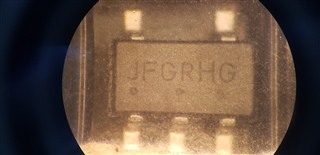

制造部门联系我、指出此零件上的印章与任何文档不匹配。  我正在尝试确定 JFGRHG 是否是此器件的合法标签。
我将尝试附加一张照片。
- Aaron
    您好 Aaron、
    LM7301最近发布了 PCN、请参阅下面随附的链接。
    https://mm.digikey.com/Volume0/opasdata/d220001/medias/docus/4803/PCN20221216011.1.pdf
    由于新的晶圆制造厂变更、LM7301IM5X 标识可能会有所不同。 如果器件从 TI 电子商店或 TI 授权分销商处购买、则不应担心这些更改。
    请张贴图片照片,我可以对照我们的数据库检查标记。 请告诉我们。

    尊敬的 Raymond:
    感谢你的帮助。  请参阅随附的照片。
    - Aaron
    您好 Aaron、
    您能否确认这是器件的顶视图还是底视图?
    谢谢您、
    嘉莉
    您好 Carrie、
    这是俯视图。  底部未标记。
    - Aaron
    您好 Aaron、
    LM7301IMX5/NOPB 的顶部只应有4个符号。 您知道此设备的购买地点吗? 您是否知道此器件的批号?
