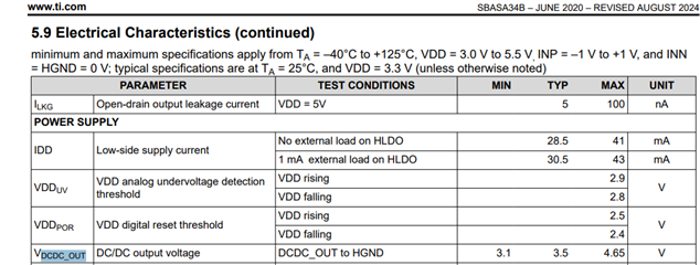

尊敬的团队:
我需要你的帮助,以满足以下要求:
我们需要在电路的隔离区域测量通过分流电阻器的电流、我们已经采用了您的 AMC1100、该 AMC1100在高侧要求8mA 电源电流为5V、我们通过隔离式直流/直流转换器提供该电流、我们还使用该转换器总共提供大约2mA 来实现辅助功能(上拉电阻器等)。
为了省去我们的直流/直流转换器、我们发现 AMC3330已集成了隔离式稳压器、但它会在高侧提供3.5V 的电压。
通过在 TI 上进行快速搜索、我没有找到能够在高侧提供5V 辅助电源的版本、您能否确认? 你能建议一些适合我们的情况吗?
Fabio
    尊敬的 Fabio:
    正确、此外、内部直流/直流转换器被限制在额外电流的4mA 左右。 很遗憾、我认为我们没有任何可以立即满足该申请的器件。 客户可以改用独立的隔离式直流/直流转换器来提供此电源或从栅极驱动器提供自举电源(如有)。
