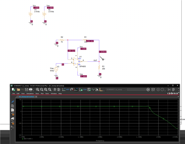

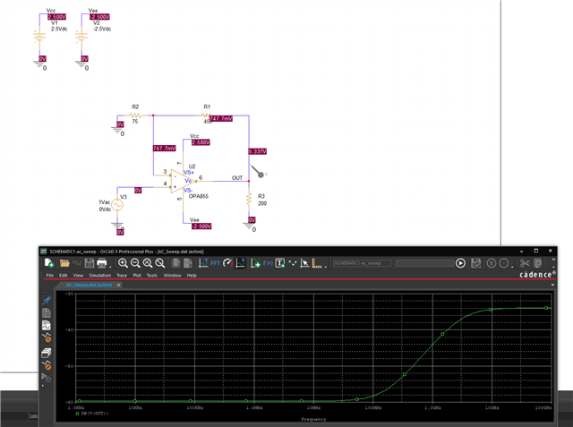

我之前问过一个相关的问题、但由于问题没有得到明确解决、我再次询问。
这是我发布的问题的链接:
https://e2e.ti.com/support/amplifiers-group/amplifiers/f/amplifiers-forum/1495541/opa855-output-bias
总之、 https://www.ti.com/product/ko-kr/OPA855官方提供的 PSpice 模型(.olb)文件 似乎无法正常工作。
第一幅图像显示了在打开.opj文件时电路仿真的结果。
第二个图像显示了使用.olb同一电路中的文件替换元件后运行相同仿真的结果。
我相信这两项措施不应有所不同。
我认为第一张图像显示了正确的行为。
我不明白为什么第二幅图中会出现如此高的输出偏置。
第三幅图.opj再次显示了该文件的原始电路、但电源从双面更改为单面。
尽管输出偏置没有第二幅图中的高、但它仍然非常高。
由于在同相放大器配置中未施加单独的偏置、因此输出偏置是否应接近0?
很明显、该器件支持单侧电源、即使在阅读了数据表后、我也无法确定出现这种行为的原因。

    嗨、Na、
    pspice 模型通常应相同。 我们正在调查此问题、并将在我获得任何信息后立即在此处更新。
    Aditya.
