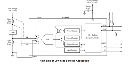

我通常为 54V 系统应用设计18s BMS。 我是否可以使用 INA226在分流电阻两端进行电流监测。 是否需要将 VBus 引脚连接到接地端或12V 电源?
Vbus 引脚是否必须使用?

    VBUS 引脚不需要使用、可保持未连接状态。 但是、如果它连接到总线电压、您可以测量相对于 GND 的电源总线电压。
    另请注意、INA226可以支持0V 至36V 的共模电压、因此  如果您打算 在输入引脚上施加54V 电压、该电压将不适用。  有关更合适的器件、请参阅以下链接。
