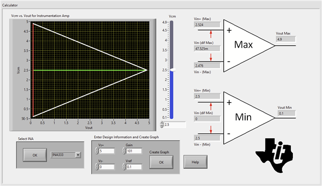

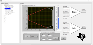

    请参阅 模拟工程师计算器 、查看有效的输入共模范围与有效输出范围间的关系。
    器件的理想传递函数将是((VIN+- VIN-)*增益)+ Ref、其中增益为1+ 100k/Rg
    例如、当 IN+上的输入比 IN-(即0处)大1V、并且没有 RG、Ref 为 GND 时、输出将为(1V - 0V)* 1 + 0V 或1V。 当 IN+为-1V 时、IN-仍为0、仍然没有 RG、RF 为 GND。 现在理想输出将为(-1V - 0V)* 1 + 0V、理想输出为-1V。 仪表放大器无法输出低于 V-的电压、因此会出现削波。
    Gerasimos

    你好 Samudralankaiah、
    使用上面提供的公式((VIN+- VIN-)*Gain)+ Ref、输出范围为(0 - 0)*1 + 1.65或1.65V 至(2-0)*1 + 1.65或3.65V。 超过您的电源电压。 此外、放大器内部节点将饱和、甚至无法获得1.65V 的输出电压。 请下载 模拟工程师计算器、因为其中包含我正在使用的计算器。
    如果您的输入均为0V、这意味着共模电压为0、则没有有效输出范围。
    请参阅以下有关如何解释 VCM 与 VOUT 图的文章: https://www.planetanalogue.com/how-instrumentation-amplifier-vcm-vs-vout-plots-change-with-supply-and-reference-voltage/
    如果您想进一步了解如何解读 VCM 与 VOUT 图、请告知我。
    Gerasimos

    Samudralankaiah,
    可以在模拟工程师计算器: https://www.ti.com/tool/ANALOG-ENGINEER-CALC 中看到电源电压、输入电压和基准电压变化的影响
    如果您对如何使用该工具有任何疑问、敬请告知。
