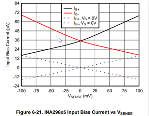

客户在我们的设计中使用100 μ Ω 分流器、我们使用2个 INA296放大器(A3–50增益和 A5–200增益)。 在我的工作范围内需要流经两个 IC 的检测引脚的偏置电流。
A3器件 工作范围:数据表显示 -40mV 至40mV (需要-50mV 至50mV 的波形)
A5器件工作范围:数据表显示的 是-8mV 至8mV (需要的波形适用于-10mV 至10mV)
准确校准传感器。 PLZ 提供这些详细信息

    也许我误解了这个问题。  数据表给出了我读取后的信息。  请参阅下面的。  如果您讨论增益误差摆幅高和摆幅低、则会受到限制。

    工作范围 A 3器件仅为-50mV 至50mV 、但数据表显示的范围为-400mV 至400mV。 对我来说、提取工作范围的数据是相当困难的。 是否可以共享范围以下的数据
    A3器件  (需要-50mV 至50mV 的波形)
    A5部分  (需要-10mV 至10mV 的波形)

    这是一种典型的器件、可能会有所不同。  该图应足以为每个图形生成一个可作为良好估计值的斜率。
    因此、对于 A3、在 Vsense = 0且  IB–200mV 时的32µA 估算值是 IB +的斜率、而50µA–时的斜率是25µA +的斜率。  我们在 TINA 和 P-SPICE 中的模型执行了类似的操作、因此您可以使用该模型 来获取估算值。
