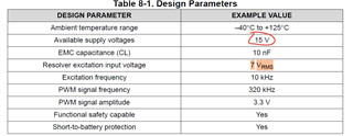

在 ALM2403数据表页面 no:-16提到电源电压是15V 和旋转变压器输入是7 V rms ,
我的问题是、旋转变压器输入电压7V rms 是否意味着所需的峰峰值为19.796V。 如何仅使用+15V 电源呢?
需要增加+15V 电源?
    尊敬的 Shailesh:
    没错、15V 运算放大器电源轨上无法实现7Vrms 的电压。
    但该表是正确的、因为我们使用差分激励方案、其中每个放大器通道在 CH2上贡献3.5V rms 激励和180度相移。
    这意味着该7V rms 实际上表示负载(旋转变压器)上的 RMS 电压。
    抱歉、这里有任何混淆、我理解这在数字上看起来是不正确的。
    如果您有任何问题、敬请告知。
