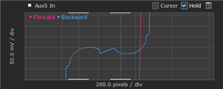

使用 THS4561作为一阶滤波器时、线性度是正常的、但使用四阶滤波器时、线性会降低。 原因可能是什么?
由于将运算放大器替换为 THS4131会产生正常结果、因此电路本身似乎不是问题。
当施加-10V 至10V、1Hz 三角波输入来调节信号电平时、线性度偏离约50mV。
相比之下、使用 THS4131时、偏差在2mV 以内。
[电路]
[信号矫正]
感谢您的答复。 谢谢你
    您好、Soyeon、
    在调试和分析滤波器电路时、您是否可以尝试使用具有相同信号但与正弦波相同的 THS4561?
    Alec
    您好 Alec、
    如前所述、在应用1Hz 20Vpp 正弦波形并对信号进行平坦时、THS4561显示的波形失真如下所示、而 THS4131显示的波形正常。
    此外、我想说明的是、该问题仅在电路的前级使用 THS4561时发生。 无论 THS4561还是 THS4131在后续运算放大器级中使用、该行为都保持不变。
    [ths4561]
    [ths4131]
    请检查。 谢谢你。

    因此、我遵循了数据表第一页所示的参考电路、在运算放大器差分输入端增加了150pF、并在输出端连接一个22 Ω 电阻器。 这大大降低了失真。
    [我的电路]
    [数据表]
    [波形]
