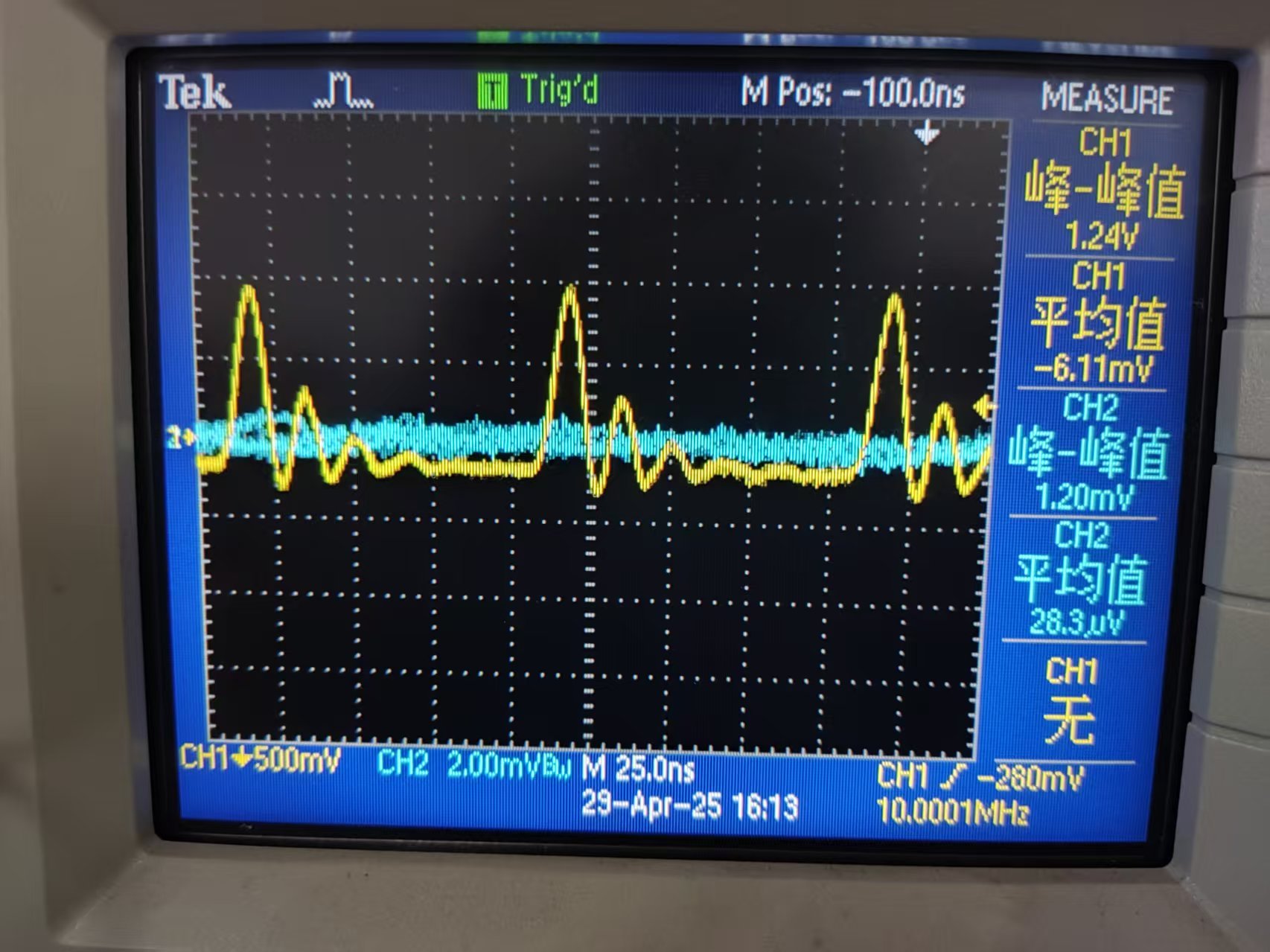

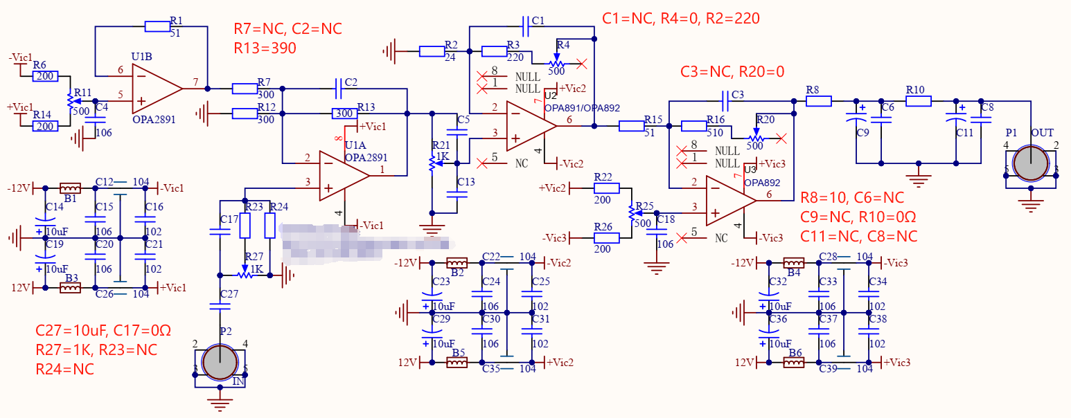

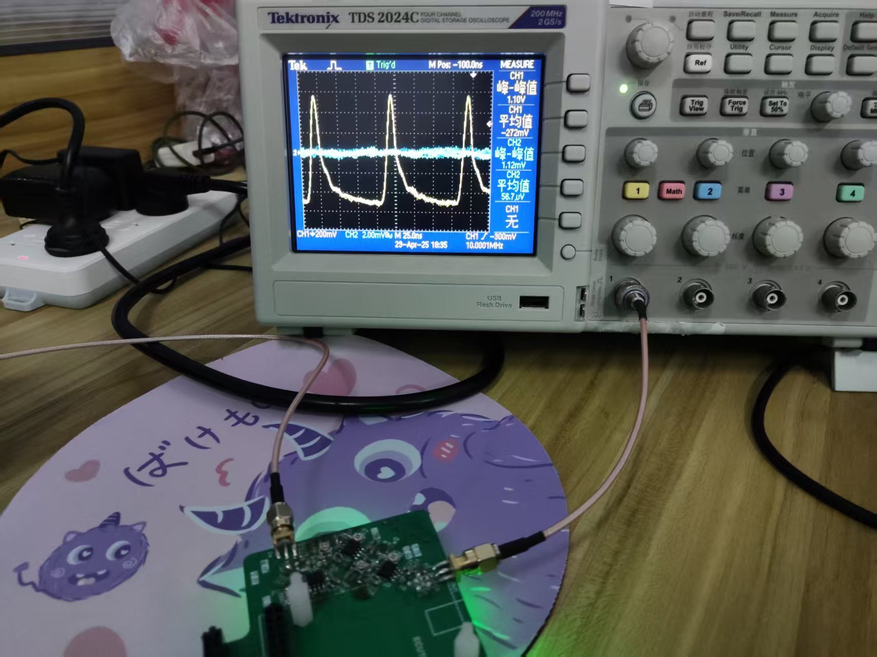

电路原理图如下所示:

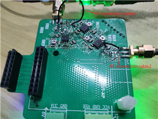

物理 PCB 板如下所示:
两根射频连接线仅用于测试由两个 OPA892构成的两级放大。

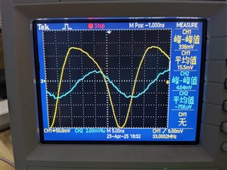

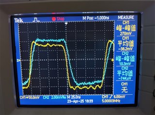

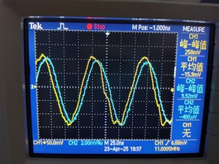

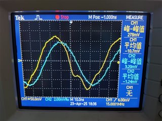

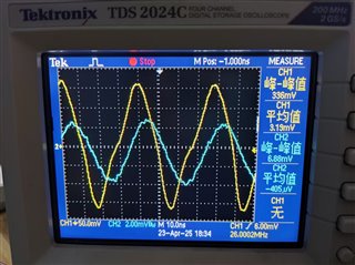

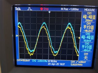

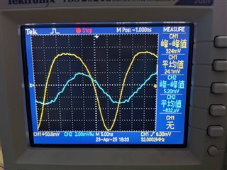

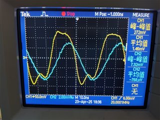

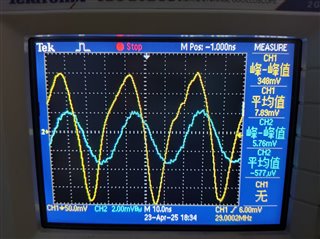

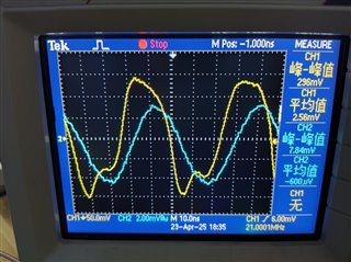

不同频率下的输入信号(蓝色)和放大后的输出信号(黄色_"开启反转")如下所示:
    您好、
    我查看了提供的信息、很好奇您是否可以尝试移除 C6并探测 R8电阻器后面。 现在、我想排除示波器通道的电容和任何容性负载。 如果可能、我还会尝试增大 R8电阻器、以进一步隔离任何电容。 这应该允许我们在电路上没有任何附加应力的情况下探测两个阶段、以确认其行为是否符合预期。

    您好、
    我很高兴看到你的答复! 对于提供了错误的电路原理图、我深表歉意。 前天清理 PCB 时、我发现 U2实际上焊接了 OPA891、R2不是24 Ω、而是220 Ω。因此、我在上面发送的测试波形结果是第一级 OPA891正向放大和第二级 OPA892反向放大。 我为此道歉!

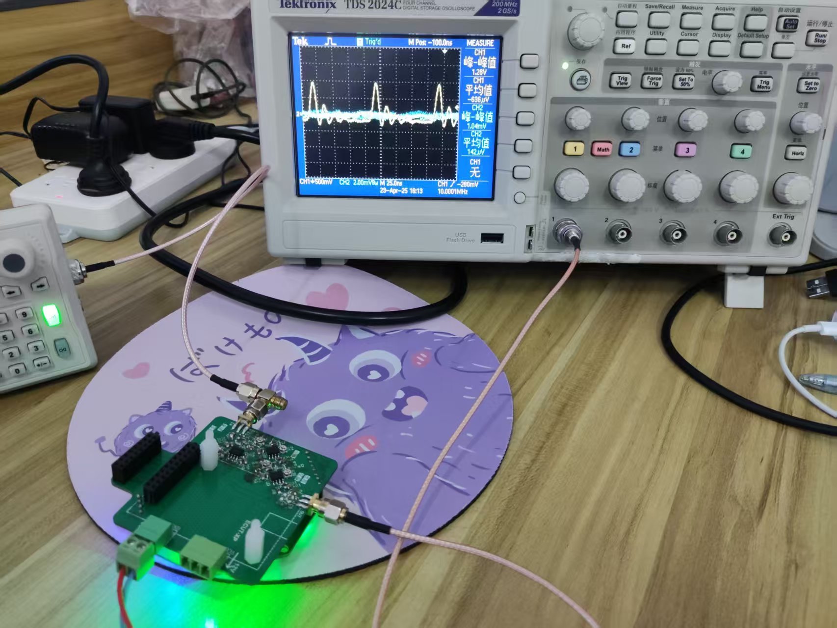

    同时、根据您提供的输出容性负载的提示、我做了一些测试。 我移除了两根射频连接电缆以减少寄生参数的影响。 我还移除了 C6。 测试原理图如下所示:

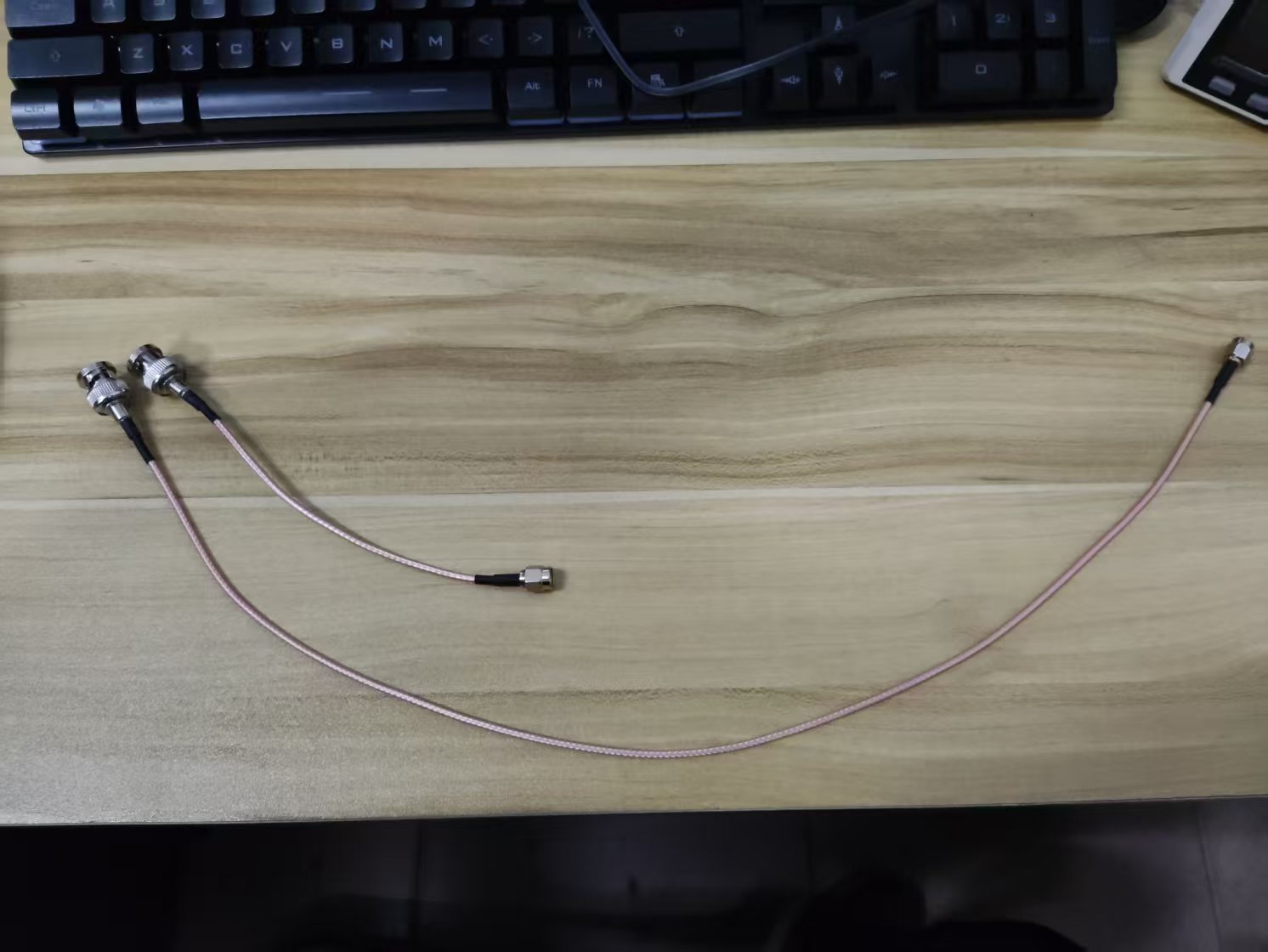

    然后、我使用两种不同长度的 SMA 转 BNC 电缆来模拟不同的输出负载电容、并获得不同的结果。 两根电缆的图片如下所示:
    输入标准双指数信号、短电缆测试波形(左)、长电缆测试波形(中、右):
    可以看出、短电缆的失真远小于长电缆的失真、但短电缆的波形结果仍然可以看到轻微失真。 当我将 R8更改为51Ω 时、长电缆和短电缆的结果相同。 结果波形与上面最左侧的图相同、也存在轻微失真。 好消息是、当输入正弦信号时、肉眼无法看到失真。 正弦信号测试图如下所示:
    针对输入标准双指数信号的轻微失真结果、我开始怀疑这是由前端的两级 OPA891引起的 因此、我分别在 C1和 C2处添加了一个8pF 电容器、然后再次进行测试、发现效果有所改善、但不明显。 然后、我尝试在 R24处添加51 pF 的电容、结果几乎无失真。 结果如下所示:
    虽然现在获得的结果是好的、但我仍然想知道在 C1和 C2处添加8pF 电容器并在 R24处添加51pF 电容器是否存在隐藏的危险。 我只知道这样做可能会降低整个电路的带宽。 同时、我还想知道为什么 OPA891需要在 C1和 C2处添加8pF 电容器以及在 R24处添加51pF 电容器才能获得非失真输出结果。
