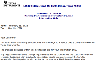

我们有库存的 LM358DR 上有两个商标-一个带有德州标识、没有此标识。
我们所有带有您徽标的 PN 产品 在测试后都取得了积极成果。 都没有这个标识,得到了负面的结果。  您能建议将此标记区别开来吗?
    尊敬的 Rog:
    Unknown 说:
    您能建议将此标记区别开来吗?
    这些标识看起来正确无误、这是产品中的最新变更、请参阅已发布的 PCN。
    这是针对标识变更发布的 PCN。
    https://mm.digikey.com/Volume0/opasdata/d220001/medias/docus/4884/PCN20211123004.0.pdf

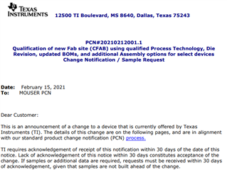

    Unknown 说:
    我们所有带有您徽标的 PN 产品 在测试后都取得了积极成果。 所有没有此徽标、结果都是负面的。
    除了标识变化外、晶圆制造厂也发生了变化。
    https://www.mouser.com/PCN/Texas_Instruments_PCN20210212001_20210215181529275.pdf
    该标识19K 于2001年制造、45M 于2024年制造。 这些都是用旧的和新的 FABS 制造的。
    这些是等效的设计、但由于晶圆制造厂的变化、可能会存在一些差异、您观察到了这一点。
