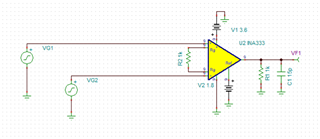

我们在新项目中使用 INA33仪表放大器。 我们在单电源模式下使用 INA333。 已将 V+引脚连接到3.6V、将 V-引脚连接到 GND。 由于是单电源模式、INA333的 Vref 引脚连接到1.8V (电源的中点)。 TINA 仿真模型如下所示:
根据数据表、输出端存在一个失调电压50mV。
1.单电源模式下连接电源与 Vref 的方式是否正确?
2.是否可以消除输出的50mV 偏移? 如果可能、如何操作?
3.对于单电源模式操作、增益计算的公式是什么?
4. INA333可读取的最小差分输入电压是多少?
Aakash Dey
    您好、Aakash、
    1. 是的
    2. 在配置了器件的增益101中、偏移量应为1.035mV
    3. 在所有运行条件下、增益计算方式为
      (IN+- IN-)*(1 +(REF/RG))+ 100 kΩ
    4. 最小电压取决于误差目标
