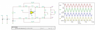

您好、
我正在尝试对 THP210数据表的"9.2.1 MFB 滤波器"部分中所示的电路进行仿真。 我更改了电压源、以便 THP210拥有3.3V 的单个电源、并且共模电压设置为1.5.V 输入信号是正弦波、为20mVpp。 由于增益为5V/V、我预计会看到放大的差分信号。 但是、瞬态仿真结果不符合该预期。 非常感谢任何帮助。 我还附加了 TI TINA 工程。

    您好、Olaf、
    Unknown 说:
    我更改了电压源、以便 THP210具有3.3V 的单电源电压、共模电压设置为1.5.V. [/报价]
    除非输入使用双电源轨、否则还需要满足输入电压共模要求
    在 THP210中、方框图如下所示。 您正确建立了 Vocm、但由于在单电源轨中使用3.3V 电压、因此输入仍然需要满足输入 Vcm 工作范围。 对于单电源轨、最小电源轨为3Vdc。
    如果您的原理图是使用双电源轨且满足输入 VCM 范围、请参阅上图、则无需偏置输入电压。 根据您的配置、输入需要满足输入 VCM 范围、才能在线性范围内运行。 因此您在 THP210仿真中没有看到5V/V 放大系数。
    以下是输入 Vbias 电压或输入以 GND 为基准的仿真。
    e2e.ti.com/.../thp210_5F00_micA-05052025.TSC
    如果您有其他问题、请告诉我。
