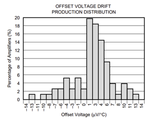

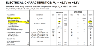

INA331的最大输入失调电压温漂是多少?
数据表中仅指定了典型值。
    您好:Mark、
    欢迎来到 E2E!
    我们没有为输入失调电压漂移指定最大规格、但您可以在图中查看典型分布:
    您的系统的最大温漂要求是多少? 多大的温度范围内?
    Ashley
