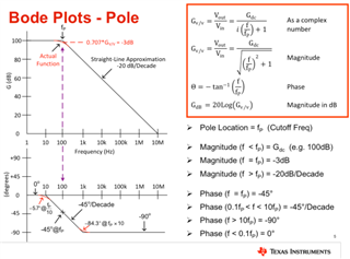

对于 OPA4171-Q1、您能和我分享输入到输出传播延迟时间吗?

    您提到延迟的背景是什么? 从输入到输出的延迟是多长。 假设您要讨论的是传入模拟信号的时间延迟(μ s、毫秒或更长)、例如 RC 延迟、开关电源软启动。 我们讨论的是哪种波形?

    我的意思是传播延迟是指 输入端的阶跃信号、即从 VIN 的50%到 VOUT 的50%的延迟时间。
    我想知道放大器本身的延迟时间、不包括外部 RC 元件。

    如果输入和输出在交流响应 BW 的平坦区域内运行、则输入和输出之间没有延迟或延迟微不足道。
    e2e.ti.com/.../OPA171-Squarewave-05072025.TSC
    OPA171的 UGBW 为3MHz、其交流响应行为如下所示、其中波特图的平坦区域不应出现延迟(基于 GBWP 线性近似值)。 如果输入信号距离运算放大器响应曲线的截止频率或极点大约1个十倍频程、则没有延时时间或相位延迟。
     截止频率之后的一个十倍频程内、会出现轻微延迟、其中相位延迟 θ(θ)约为-arctan (f/fp)、具体取决于工作频率。 延时时间=θ/(360*f)是角度和频率之间的转换。
    对于某些低压摆率运算放大器、您可能会在大信号中看到方波的转换部分、但这未指定为延时时间。
