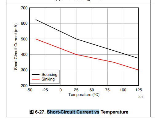

有一个有关 ALM2403-Q1的快速问题:
1. PLS 共享 短路电流与 V+之间的曲线、如下所示
2.对于引脚3 /SH_DN、它是否具有高阻态状态? 或仅支持高电平和低电平输出?

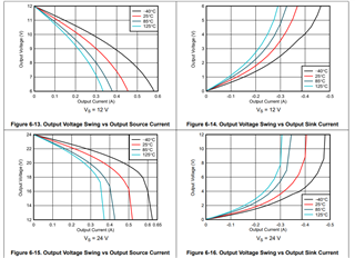

    尊敬的杭杰:
    我们没有短路电流与 V+的精确曲线、但您可以通过爪形曲线看到不同电源上的输出电流行为:
    当器件关断时、运算放大器输出将进入高阻抗状态。 请查看摘录自以下数据表:
    如果您还有其他问题、敬请告知。
