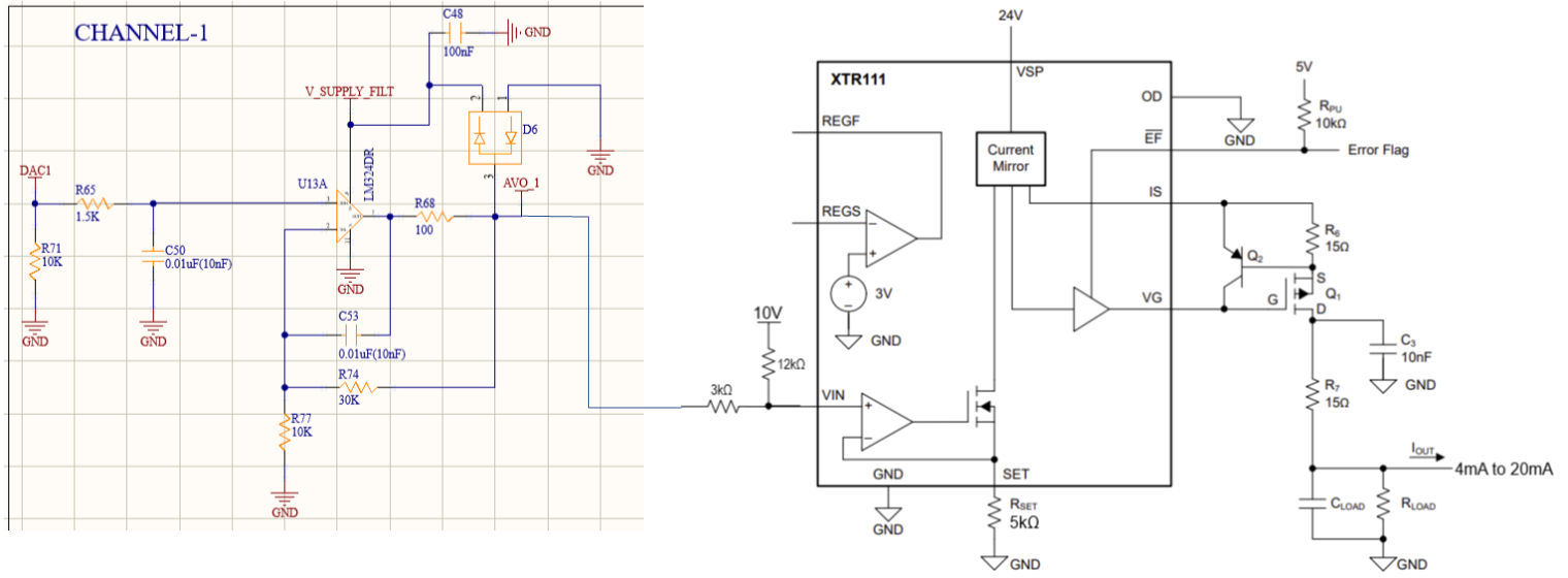

我使用基于 XTR111的电路、遇到了一个问题、即一旦连接24V 环路、输出电流就会卡在30mA 上。 以下是详细信息:
  • 问题描述:
    • 当 I 连接24V 环路时、输出电流(Iout)立即跳至30mA 并保持恒定、无论输入电压(Vin)如何。
    • 为了进行故障排除、我拆下了24V 回路并仅连接了接地(GND)。 然后施加了10V 的输入电压(Vo2)、输出电流 Iout 为11.45mA。 但是、当我重新连接24V 环路时、输出电流再次跳至30mA。
  • 组件详细信息:
    • 问题3:BC857B (PNP 晶体管)
    • Q4:SI2343 (P 沟道 MOSFET)
  • 我已检查的内容:
    • 进行更改后、电路中的加热问题已经解决、并且不再出现我在 XTR117中遇到的过热
    • 基准电阻器(Rref)和反馈环路似乎是正确实现的。 已检查所有连接。 已检查所有组件。
    • 仅当连接24V 电源时才会发生该问题、导致输出电流超过预期范围。
您能帮助我解决这个问题吗?

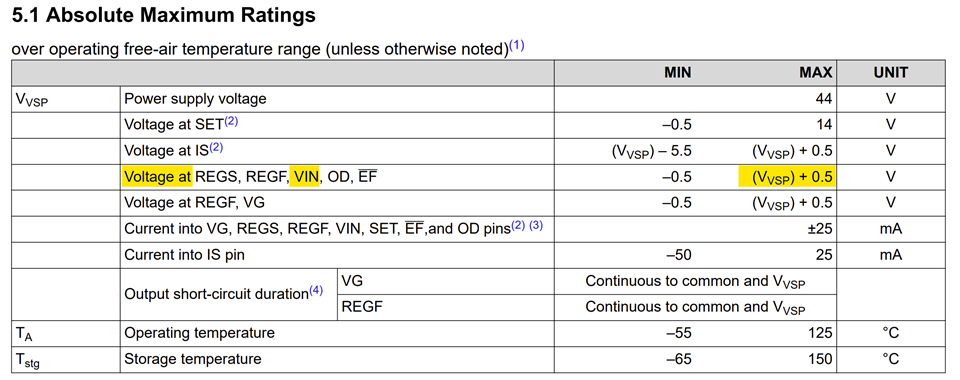

    "连接24V 回路"究竟是什么意思? 如果 VSP 引脚上没有电压、XTR 就根本无法工作、VIN 电压绝不能超过电源电压。
    SET 引脚上的电压是否正确(与 VIN 相同)?

    问题是您违反了器件的绝对最大额定值。 输入范围的关系还取决于电源电压范围。 因此,为什么克莱门斯说你违反了它,基于你如何描述你的测试。

    嘿、Robert、正如您上次提到的、这个24V 电源来自另一个电路板、该电路板仅连接到 XTR111。 在同一电路板上、我将 Iout 连接到如下所示的电路。 我对 VSP 施加了24V 电压、我在 VIN 上提供0V 至10V 电压、这与我在 VSET 引脚上看到的完全相同。
    ACI 电路在我们读取4 -20mA 电流的其他电路板中工作良好。

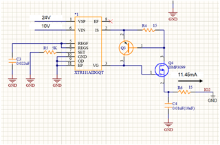

    正如您上次建议的那样、此24V 来自另一个主板

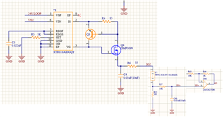

    上次、在 这个主题中、我按如下所示连接了电路板:
    在同一电路板上、我已将 Iout 连接到下面所示的电路。
    与电路板的关系如下所示? 是这样吗?
    Unknown 说:
    为了进行故障排除、我卸下了24V 回路、并且仅连接了接地(GND)。 然后施加了10V 的输入电压(Vo2)、输出电流 Iout 为11.45mA。 但是、当我重新连接24V 环路时、输出电流再次跳至30mA。
    执行此故障诊断时、请 卸下24V 端口板、但 仍为 VSP 提供24V 电源? 如果我理解正确、则电路如下所示。 是这样吗?
    我将在 VIN 处提供0V 至10V 电压、这与我在 VSET 引脚上看到的电压完全相同。
    VSET 与 VIN 紧密匹配不是问题。 假设会发生这种情况。
    Robert Clifton
    是的、第二个图像与另一个电路板的关系正确。 在第三个图中、我从 VSP 中移除了24V 电压。 当时、我在 VIN 下提供10V 电压、并收到11.45mA 的输出。
    在第一个图中、我已将 AVO 引脚直接连接到 VIN 引脚、而无需3K 和12K 电阻器。

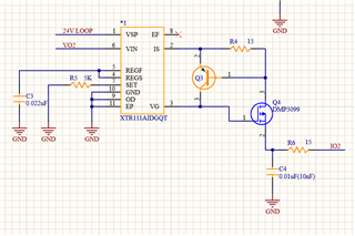

    IS 和 VG 处的电压为14V、R35上的电压将达到8.2V、远高于预期。 这就是我们 STM 显示最大原始值4095的原因。
    在原理图中、Q4的源极和漏极已互换(图7-2显示了正确的方向)。 在错误的方向上、即使晶体管关断、体二极管也允许电流通过。
    谢谢克莱门斯,我的坏。
    这解决了我的问题。
