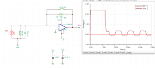

我将实现一个基于 OPA838的跨阻放大器。

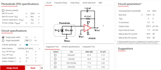

我正在使用 BPW34、希望检测和评估1MHz 的信号。 近似电流在200nA 和80uA 之间变化。 将安装一个高通滤波器和第二个放大器级。 我遇到了 OPA838、当时有一个使用 光电二极管电路设计工具向我推荐的电路。 然后、我重建模型并与 Tina 进行仿真。 遗憾的是、电路无法按预期工作、我不知道为什么会这样。 IG1信号目前仅用于测试目的、只是一个5uA 的方波、偏移为5uA、因此这应该提供频率为1MHz 的0-10uA 方波。
我想这种背景图确实看起来像 okey。
是否有人知道我的行为有误或可能出现什么问题?

    尊敬的 Aditya:
    我认为电路无法正常工作。
    1. 是的、正好在0-2us 之间、我发现它的行为很奇怪。
    2. 如果像工具中一样将电源电压设置为3.3V 和 GND、并且按照工具中的建议将 VBias 设置为-3.3V、就会收到错误消息。
    3. 如果更改电源电压并降低输入电流、则输出不再遵循1MHz 信号。 (在该工具中、我指定了80uA-200nA 的范围)

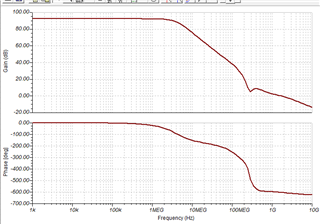

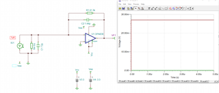

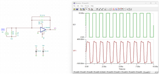

    尊敬的 Simon:
    我连接了您的电路、我没有看到上面提到的任何奇怪的行为。 请查看下面的屏幕截图、我还附上了下面的 TINA-TI 原理图。 如果我在这里遗漏了一些东西、请告诉我。
