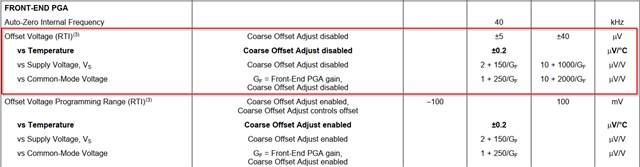

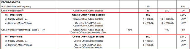

下一个问题与失调电压计算有关。 如果我不使用粗略失调电压调整我不需要考虑所有启用的粗略失调电压调整值、那么是否正确?
另一方面、如果我启用粗略失调电压调整、则需要考虑所有启用的粗略失调电压调整值。 在这种情况下、我可以取哪个值来生成失调电压? 数据表中提到的失调电压用于禁用粗略失调电压调整。

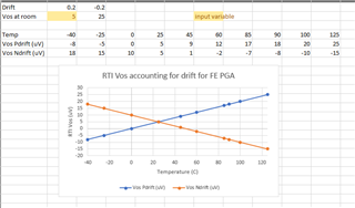

    另外、也感谢仿真中的计算。 我是否可以通过仿真计算来实现理想的失调电压计算? 我还可以在那里计算温度偏移吗?

    对于温度温漂、通常取的是整个温度范围内的偏移量、并且斜率适合该偏移量。 在本例中、它看起来为0.2uV/°C 下面是一个示例、如果您需要更多示例、我也附上了我的 Excel: e2e.ti.com/.../support.xlsx
