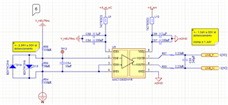

您好、
是否可以按照以下配置使用 AMC1350来测量中性点位移?
    您好、
    是、这可以正常工作、但 VDD1电源必须以 GND1为基准。 我在您的原理图上没有看到此电路、因此无法确认。
    如果出现此问题、AMC3330可能更合适、因此无需额外的隔离式电源。

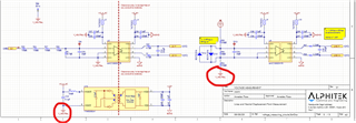

    VDD1是一个以 V_中性 点为基准的独立电源。
    所以实际配置就是以下配置:
    但我不确定这样做是否可行。
    尊敬的 Federico:
    感谢您提供更完整的原理图。 您是否需要持续测量?
    到目前为止、您可以通过该电阻分压器从 VAC 到中性点再到 PE 永久连接。
    您可能需要考虑添加 TPSI2140类型的隔离开关、这样就可以定期测量 PE 的中性点、并且没有持续电流从 VAC 流向 PE。
