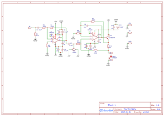

您好团队。 我在 OPA690上为激光二极管构建了一个驱动器。 控制信号是一个40 kHz、1.8 V 的正弦波。问题是输出端只有一个正弦信号、但激光器不会点亮。 但如果没有晶体管、一切都正常工作。 在第二个微电路的输出端、我得到了一个没有失真和190 mA 的干净正弦波信号。 您看到了什么错误? 问题是、当我将微电路更改为 OPA357并将第二个级联传输到单极电源时、一切都运行正常。 但我需要整个电路由双极电源供电。 请帮助我解决这个问题。

     基于您的调查结果的几个问题:
    1. 当您只移除晶体管 Q1时、激光器是否亮起、图示中的其他一切都是相同的?
    2. 是否使用晶体管、但将第一级更改为 OPA357、将第二级更改为单电源、激光灯亮起?
      1. 在原理图中、第二级已经是-5V 的单电源、是否需要双电源?
    谢谢您、
    Sima
    你好 Sima Jalaleddin。 第一个问题的答案是肯定的、激光在没有晶体管的情况下亮起。
    第二个问题的答案是我不知道,我没有检查。
    第三个问题是、我需要与电路中相同的电源。 +5V 接地。 这是电路中的双极电源。 感谢您的回答。
    请查看集成激光驱动器 LMH13000、它使您能够使用 VSET 引脚对激光进行调制。
