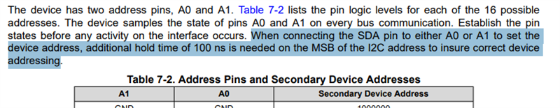

    除了 Clemens 所说的之外、900ns Max 基于400kHz 的时间。 (请注意该值在高速模式下是如何变化的。 同样、如果通信速度低于400kHz、您可能有更多时间)。 此外、请注意数据表第7.5.1节中有关 t_HDDAT 的以下信息:

    另外、由于我在此设置中不使用 A0/A1引脚、因此我可以忽略地址引脚保持要求。
