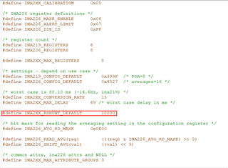

我已更新文件"ina2xx.c"、是否可以更改此文件的值以改善当前度量问题?

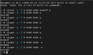

    感谢您的大力支持。 我使用了您随附的文档、并 根据实际情况计算了校准寄存器值(指针地址:0x05)。 结果为3647 (十进制)、转换为十六进制的0x0E3F。
    但是、电流读数仍然不正确、如"LED Current_Test _Result_250505"中所示、它们与我们的电气负载设置有很大不同。 无论电力负载是否设置为1.5A、2A、2.5A、3A、3.5A、电流读数都保持固定为8.192A。 或4A。
    您能否确认我设置的寄存器值是否正确? IC 的行为似乎与 INA230或功率监视器计算器的规格不一致。
    随附的文件是我们对这种情况的设置、谢谢。

    您好、Oliver、
    您在 Excel 工具中的设置看起来是正确的、但 我怀疑 您存在数据处理问题。 我认为这是因为、如果 CONFIG 寄存器中具有0x0E3F、则可根据电流结果寄存器计算出的最大值为4.6A。 因此、如果您要计算高于此值的任何值、就一定会有问题。 我已经从校准寄存器反算出 CURRENT_LSB、得到: 0.00014038936111872774 A。您可能 最初计算出0.000140380859375 A、但反向计算的版本更准确、无法使用。 通过使用 CURRENT 寄存器(0x04)中的值并将其乘以 CURRENT LSB 来计算电流值。 此外、确保来自 CURRENT 寄存器的值正确到达、并考虑2的补码(即、如果该数字大于0x7FFF、则为负数)。 您可以查看我的另一封电子邮件中提到的 SysConfig 示例代码、以了解我们如何处理二进制补码转换。
    如果上述建议对您不起作用或无法帮助您找到问题、请 在获得意外结果值时向我发送一份所有寄存器值的完整读数信息。

    我无法确认我们的配置是否正确设置了之前的 LSB 值或当前 LSB 值、因为我无法读取当前 LSB 值。 这可能是问题所在。 您是否有任何允许我们读取 LSB 的命令?
    此外,我将中的分流电阻值ina2xx.c从10000更改为10200 (默认设置寄存器0x05值为0x0008 ),现在所有电流测试结果都符合规范。
    与 FAE Roger 讨论后、我们认为整个配置可能在.c文件中定义。 因此、仅仅更改校准寄存器值就可能会影响整个计算系统。

    我们没有编写此驱动程序、因此我不熟悉可用的选项。
    [引述 userid="468319" url="~/support/amplifiers-group/amplifiers/f/amplifiers-forum/1508303/ina230-ina230-current-accuracy-read-not-correctly/5807563 #5807563"]
    [/报价]
    没错。 由于校准寄存器用于输入分流电阻器信息、并且分流电阻值的误差会导致增益误差、因此可以通过调整分流校准值来校准输出的增益误差。
